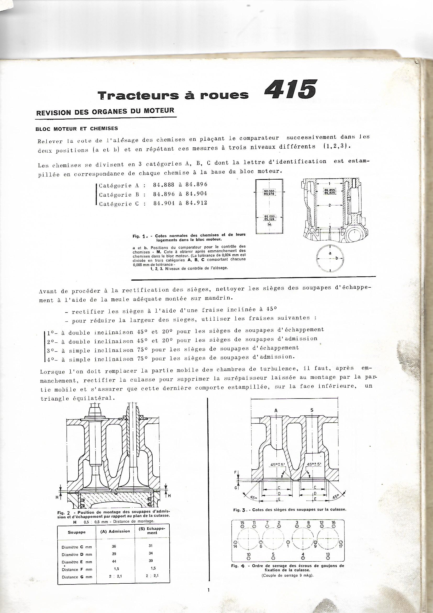

Re: Som 35 fumer à l'échappement
moteur du 415 identique aux SOM 35 & 411
