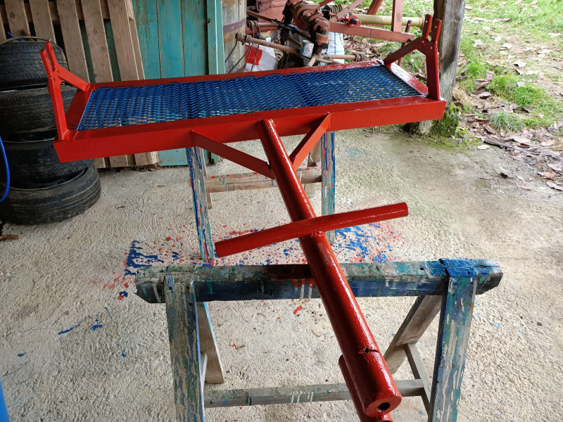

Mon petit rouleau pour les vignes.

Sympa, et jolie ta réparation !
Avec mes problèmes de palier sur mon broyeur, je t'ai pas fait penser à ça lol ?
Je vois le palier que t'as acheté, même de quel site il vient.
Tu pourra comme ça nous dire, si c'est du bon matos, si ça tient bien dans le temps !

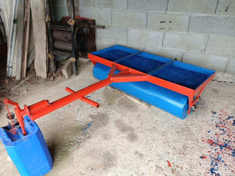

Re: Mon petit rouleau pour les vignes.
Bonjour, Après préparations ,avec de la peinture antirouille il sera mieux protégé ; Perçages sous le timon pour évacuation de l'eau. La bille risque de perdre de son bleu!
salut Jean-Claude,
propre ton petit rouleau :super:
et là avec les paliers tu es tranquille , un p'tit graissage de temps en temps et tu es partis pour un moment

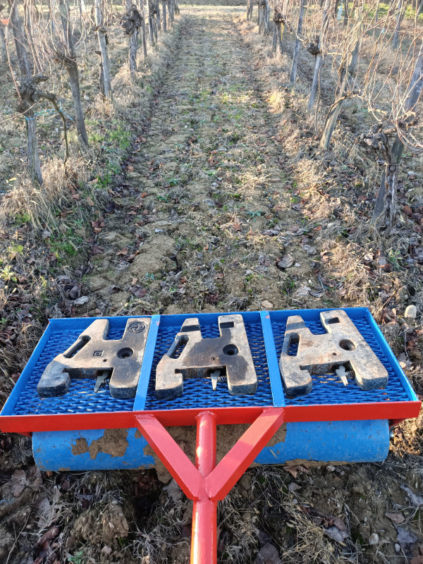

Au travail avec 3 masses en plus:
Joyeux réveillon à tous!
tu as fait une autoroute pour le père noël là il a une belle piste :mdr3:
Message non lu par Bubu12 »
Bonjour à tous
Beau travail Jean Claude, ça correspond à la largeur du passage entre les rangées de vignes, si je peux me permettre je vois que la terre colle peut être un peu mouillée pour passer le rouleau, mais tu peux mettre à l'arriére un fer plat à proximité du cylindre du rouleau pour faire retomber la terre (un racloir) pour pas qu'elle reste collée, tu peux le fixer sur le chassis. Je ne sais pas si j'explique bien la chose.
Merci pour le conseil Alain.
C'est encore gras, malgré les belles journées actuelles. Je l'ai passé pour marcher plus à l'aise pour tailler et pour mieux récupérer les sarments avec la canadienne le moment venu.
