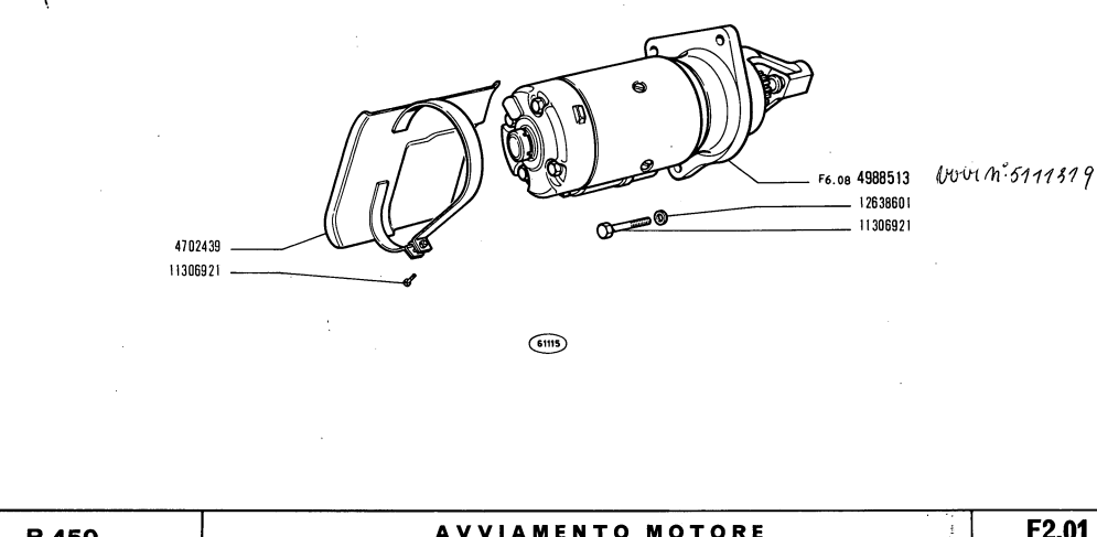

PASCAL normalement il y a une tole de protection d'origine sur le démarreur

jj a écrit : 22 nov. 2022 08:29 normalement il y a une tole de protection d'origine sur le démarreur
Oui, normalement. Mais pas sur le mien ! Elle n'a peut-être pas été remise lors du démontage précédent du démarreur.

La tôle est visible sur la vue de purge et elle est bridée avec un collier et une vis.
