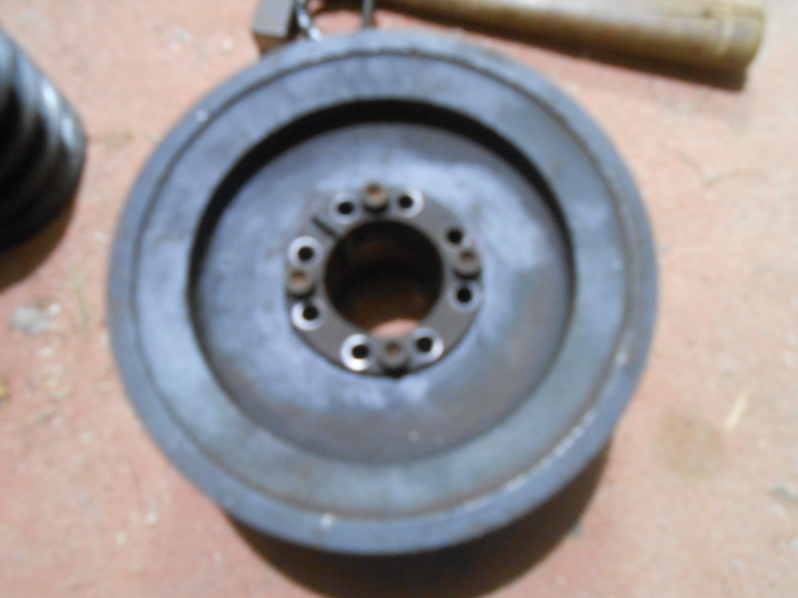

II/ Démontage de la poulie du rotor, pour voir ce pallier manquant :
8 vis BTR, sur la poulie, moi je dévisse, je dégrippe, mais rien ne vient, je force un peu, je tape au maillet rien ne bouge en plus de nuit sous la pluie...
En fait, il faut revisser 4 vis dans 4 petits trous intercalés entre les 8 trous, qui pousseraient, sur un moyeu amovible ou rapporté...
Idem, je visse, rien ne se passe, les têtes de vis commençaient à foirer, alors j'ai arrêté pour ce jour.
Prise d'infos, dégrippage pendant la nuit... :
En fait, il faut décoller la poulie du moyeu rapporté qui est conique, et ensuite, on peut visser les vis qui sortent le moyeu... J'avais essayé le soir au maillet, mais ça bougeait pas et je voyais rien et tard pour le bruit...
Je réessaye le lendemain, j'y vais fort au maillet, d'après les aides trouvées, il faudrait tapoter avec un marteau sur la poulie... tout le tour extérieur...
Ca bougeait pas, donc masse (en faisant attention quand même), et là en 5 ou 6 coups, ça s'est décollé...
Visser les 4 vis pour sortir le moyeu et c'est sortie.
La poulie enlevée, avec le moyeu et les 4 vis de poussées (AqMP) : Le tout démonté en galérant un peu aussi (AqMP) : ET ENFIN, la bonne nouvelle, le palier est présent, il est simplement pas fixé... et apparemment, il aurait perdu ses joints d'étanchéités... (les deux sortes de rondelles retrouvées, entre la poulie et le palier/rotor.
(Appareil Réparé (AR)) Le roulement, ainsi que le palier ont l'air en bon état... Petit problème, le rotor tient que sur un palier et roulement, donc, il a du prendre un peu de jeu. Mais on va voir comme ça...
Ensuite, comment ce problème à pu arriver ? Palier non fixé, sans vis cassée dans les trous, sans que l'ancien proprio s'en rende compte ? Bizarre, zanzibar ...
Sinon, finalement, seulement 4 vis à fixer pour le moment.
J'ai aussi pu mettre la tête dessous un peu, manquerait 1 ou 2 marteau sur 28...
