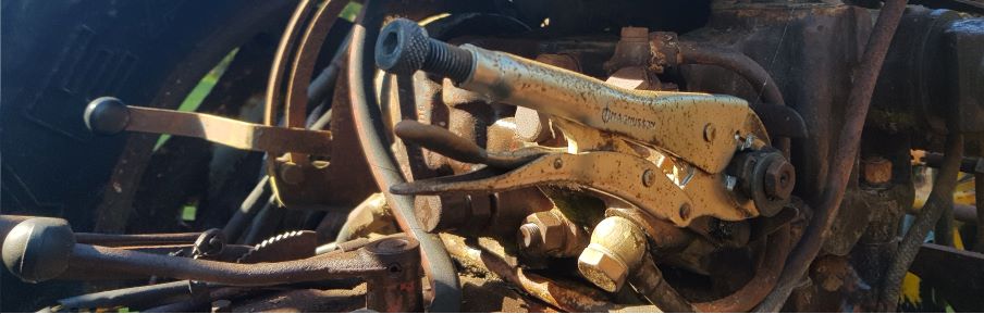

À l'achat du tracteur, j'avais :
Pour utiliser la pelle rétro, il suffisait de placer la pince étau en position haute, de façon assez précise quand même.
Pince en position basse pour retrouver le fonctionnement normal du relevage.
Il arrivait que le relevage ait des à-coups et il me suffisait de bouger légèrement la pince pour les supprimer.

Évidemment, je ne peux plus utiliser la pelle rétro si je ne fixe pas la manette en position haute car le ressort la ramène au point milieu.
Par contre, les à-coups du relevage ne peuvent plus être éliminés par un léger déplacement de la manette.
Donc, la solution la plus simple pour les supprimer est de baisser un peu le relevage, mais, du coup, la pelle rétro n'est plus au maximum de la hauteur possible.
Peut-on régler facilement le problème ?

le plus simple tu alimentes le distributeur de la pelle rétro par celui du chargeur
