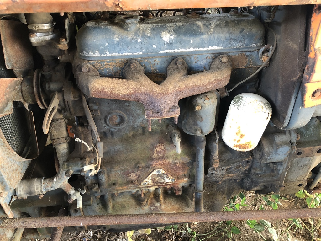

Bonjour à tous

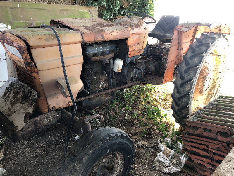

J’ai un doute sur un tracteur que j’ai trouvé dans une grange
Bon une chose est sûre c’est un someca 😋
Une série 600 aussi
J’ai mon idée mais je voudrais confirmation
Messages : 10281
Re: Besoin d’infos

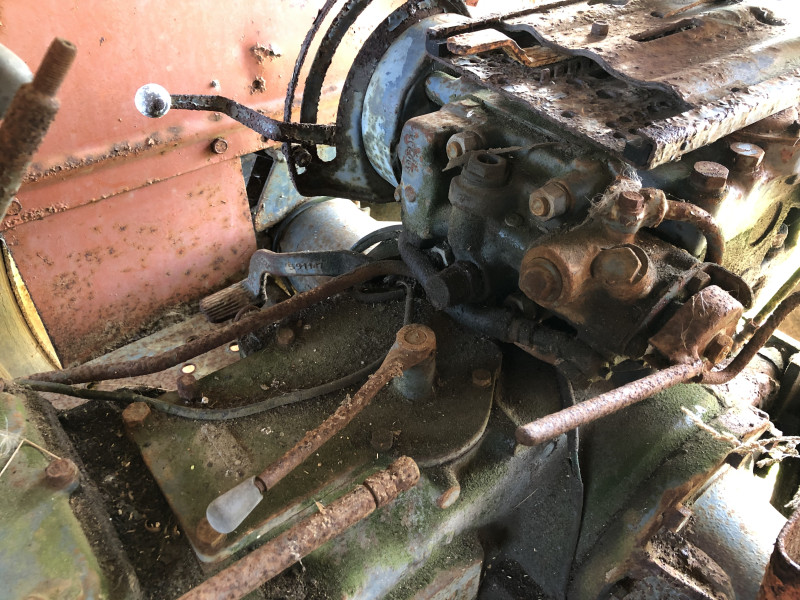

il s'agit d'un SOMECA 550 reconnaissable au support de filtre à fuel
le 600 (comme le 640) les avaient cote à cote le deuxième sur celui de la photo est à l'avant
un tracteur qui a marque sa génération

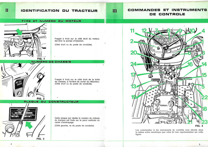

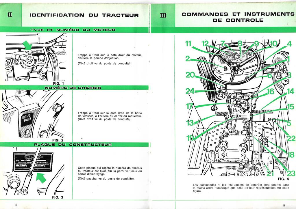

identification du traceur

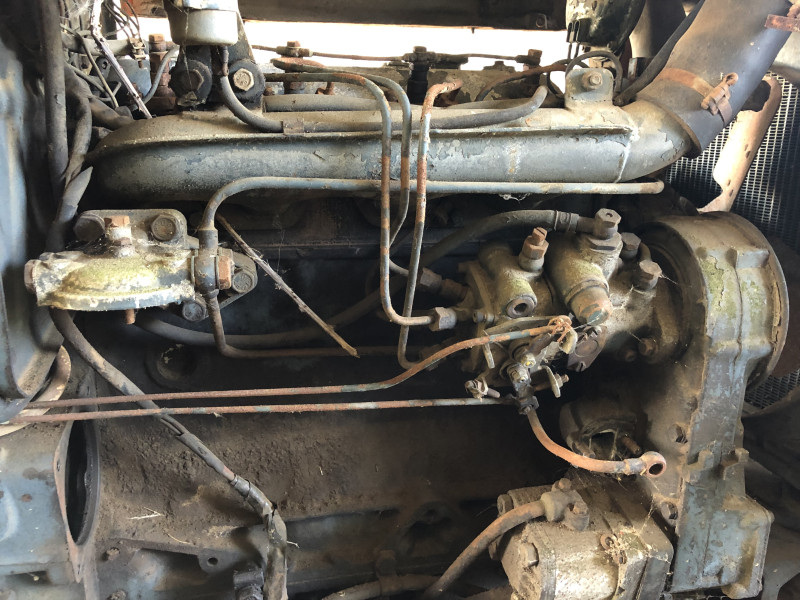

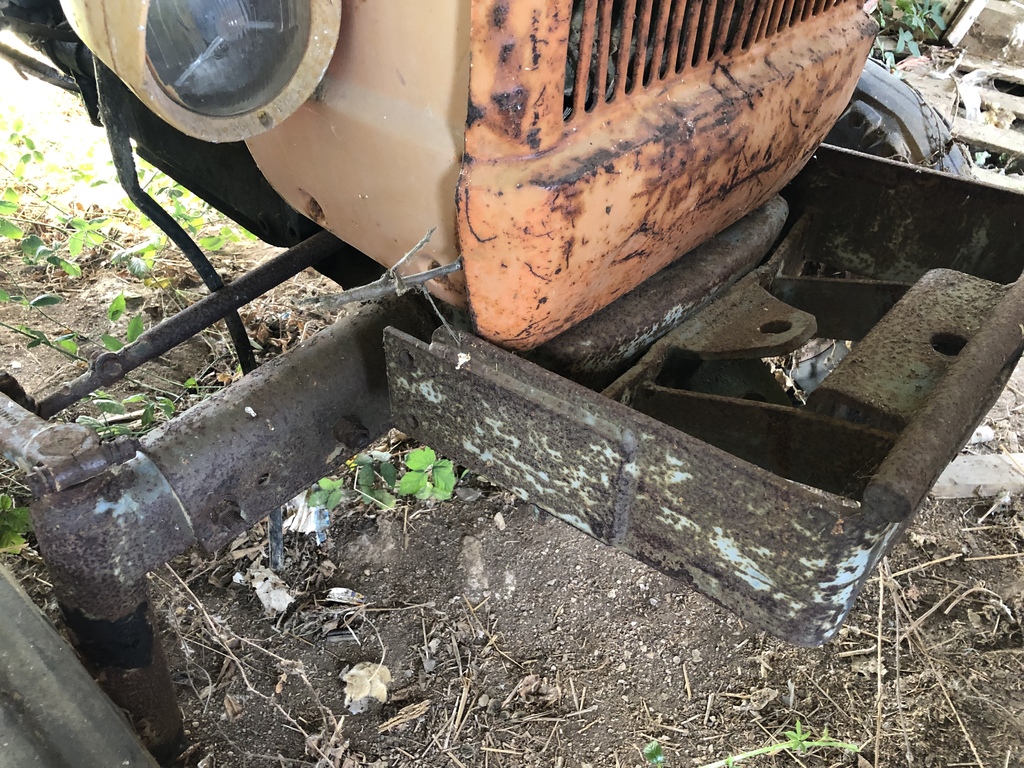

une précision il a les fusées avants rallongées (région légumiere
si tu le remet en route il te manque la pompe d'alimentation (tres facile à trouver) je ne précise pas le démarreur (!) mais je pense qu'il faut tourner le moteur à la main dans un premier temps

il a la pompe à injection BOSCH (moteur plus nerveux)

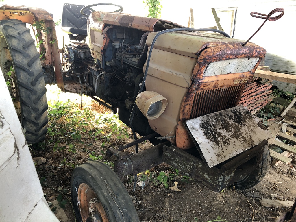

merci jj pour toutes ces précisions , je ne pensais pas du tout au 550 :|
il lui manque pas mal d'organes à ce pauvre som , affaire à suivre reste à voir si il y a moyen de l'avoir

j'ai oublié une chose il a existé une version G.D. d'origine reconnaissable aux fusées avants
ainsi que les réducteurs tournés (d'un trou) et un couple conique différent vitesses réduites
d'environ 20 %
Messages : 924
x 61
Re: Besoin d’infos
les réducteurs en effet sont tournés d'un trou , pour les fusées j'ai pas fait attention , je regarderais plus en détails quand j'y retournerais
