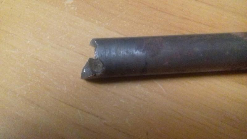

Une photo de la réparation de l'axe d'embrayage .

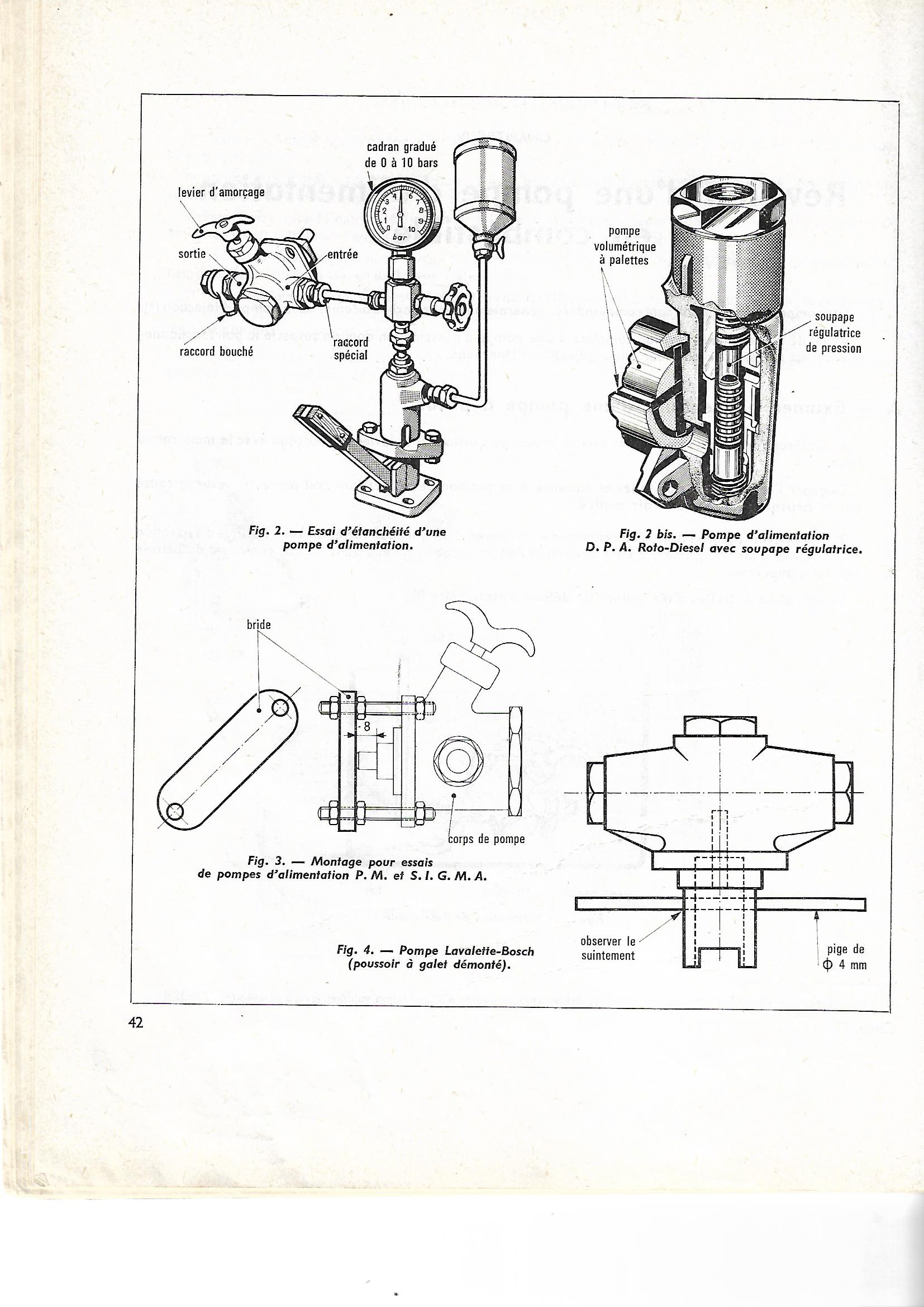

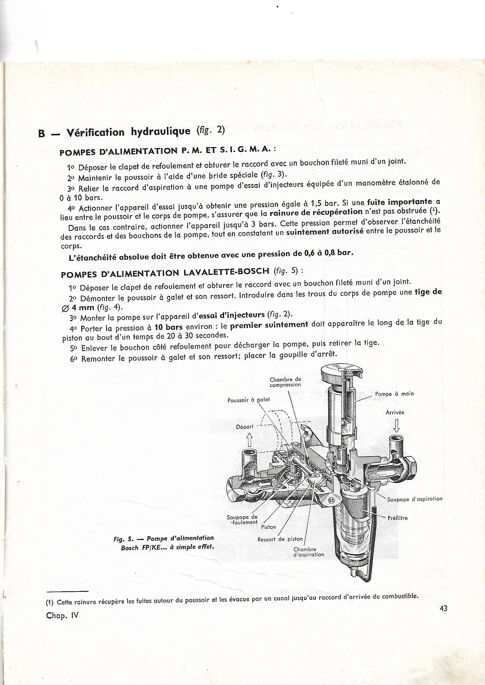

suivant la marque de la pompe à injection il est possible que la pompe d'alimentation ne soit
pas bien étanche
tu refais l'embrayage ?
Messages : 10152
Re: Som 40b Pompe injection
différentes pompes d'alimentation
Messages : 10152
suite

merci 'cest une pompe OM.
Je ne refais pas l'embrayage , rupture de l'axe qui commande le fourchette.
