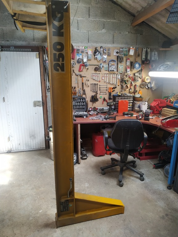

Bonjour tout le monde , j'aimerais me faire une fendeuse artisanal .
Je viens de trouver la base en IPN en 180/90 et 8mm d'épaisseur , 2030 de haut par 740 de long en bas .
C'est pour un someca 450 qui va bientôt arriver .
Ma question concerne plutôt le vérin , un 18 tonnes ? quelle longeur de tube et donc quelle course de vérin me faudrait t-il ?
Le tracteur auras un débit hydraulique suffisant ?
Sachant que je ne compte pas fendre des longueurs plus de 50/55.
J'espère être assez claire dans mes explications même si les thermes technique ne sont pas très corrects ::d
Merci !
