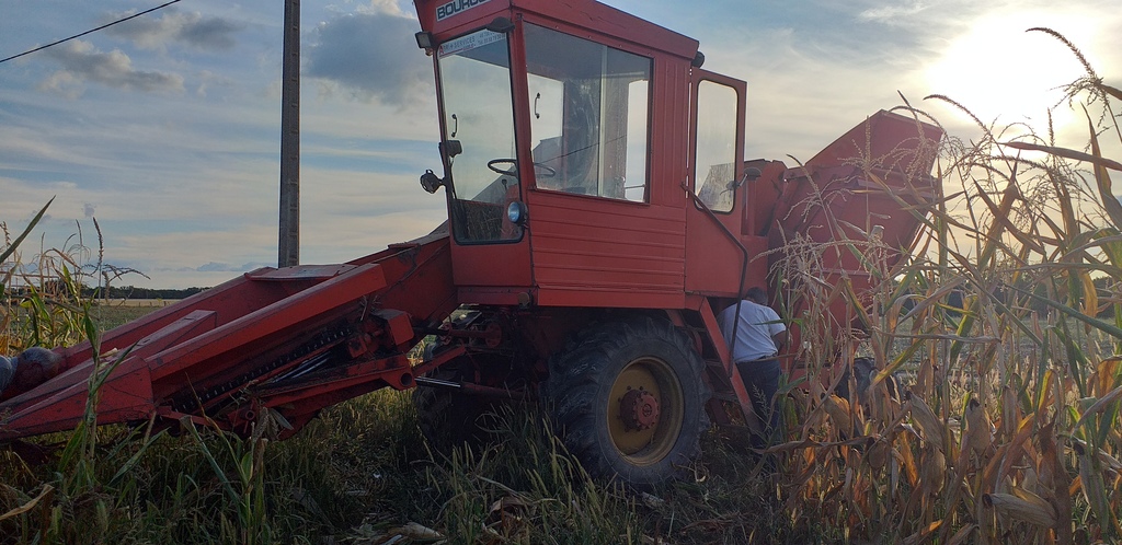

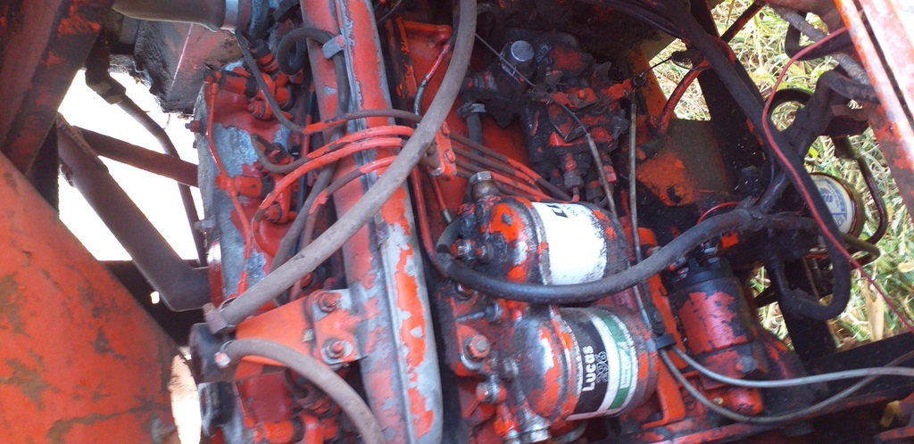

Bonjour a tous, jsp que vous allez tous bien, aujourd'hui remise en route du corn picker de mon ami apres plusieurs années de sommeil, un bon nettoyage graissage de la bête apres quelques tours au champs le moteur cale, on suspecte la membrane au niveau de la pompe alimentation, pas bcp de débit quand on pompe, jaimerai avoir vos avis sur la question??? Merci

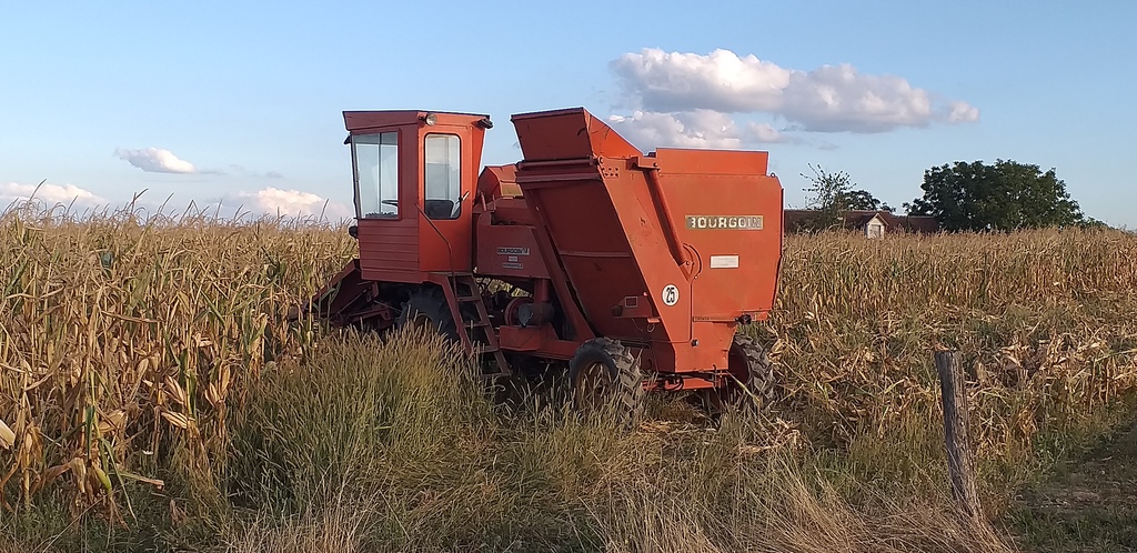

quelques photos du Bourgoin ...

salut , pas mal les photos :super:
pour ton problème cela peu être la pompe d'alimentation fatiguée , mais je regarderais aussi les filtres à gazole surtout si il n'a pas tourné depuis longtemps , sur le dessus de ta pompe d'alim tu as aussi un petit tamis qui pourrait être encrassé

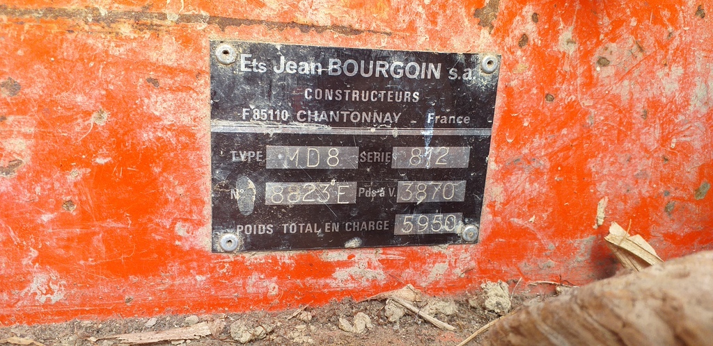

c'est le moteur FIAT de quelles séries ?

JJ ,normalement c'est le 8041-04 (78ch)type industriel.103x110 cm3 (équivalent du 8045-04)

Bonjour et merci poir vos retour rapide, olivier, jai poser la question a l'ami il a changer le 3 eme filtre a gazoil, celui qui arrive directement du reservoir, ensuite on a bien demonter le filtre a tamis de la pompette mais il ete niquel, on dois demonter en fin de matinée poir voir la membrane de la pompe!!!
Jean Jacques impossible a voir la plaque moteur , on arrive a lire quelques chiffre mais cest tout!!! Cest un 4 cylindre, il ma parler de 90 ch et quil ete de type industriel, cest possible ???
