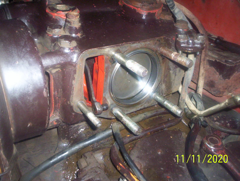

Bonsoir, je suis de retour avec mon soucis.
Moteur au ralenti l huile est à moitié carter ,des qu on accélère le niveau monte doucement jusqu a déborder par le bouchon de remplissage .L huile n émulsionne pas. Le relevage a du mal à descendre sauf Moteur éteint.

Bonjour, çà fait penser que la pression au lieu de se faire sur le piston ce fait dans l'ensemble du bloc relevage et donc l'huile sort en force dans le pont-bv par l'orifice 93 : étanchéité défaillante au niveau du piston ou à coté, la culasse ne plaque pas bien sur sa portée.

Bonjour, donc faut que je regarde le joint du piston , au niveau du tiroir de la commande de relevage y a des joints ou étanchéité par l'usinage ?
Comme les bras ont du mal à descendre moteur tournant je pensais à une fuite interne qui en position descente du tiroir laisse passer un tout léger fil d huile vers le piston.

Est ce que l'huile qui remonte est en émulsion?
Si la culasse ne porte pas bien , l'huile peut passer par le coté gauche mais je penserais plutôt pour l'état des joints du piston et surtout de la chemise. Ce n'est qu'un point de vue!

Bonjour à tous, J ai enfin changé les joints de mon relevage,
Joint de bras, bague,Joint piston,Joint culasse,Joint torique des clapet et toujours pareil.
L huile se situe environ à moitié bras au ralenti,qu on actionne ou pas le relevage le niveau reste constant. Plus on accélère plus il monte, passé 1200tr/min sa déborde.
Retour au ralenti le niveau ce situe à 3/4bras environ.
J ai enlevé le reniflard de boîte pareil

tu as monté avec ou sans joint de culasse si tu l'as monté sans il faut meuler la chemise
tu dois avoir un problème de mise à l'air libre tu devrais enlever la plaque métallique tenue par
3 vis et suivant le cas y mettre un reniflard

Bonsoir Fabrice, Bizarre, après tout ce travail et les frais que tu as fait, çà fait penser à un débit trop fort et donc le trou 93, n'a pas le temps de laisser revenir l'huile dans le pont. C'est la pompe de ce modèle?
