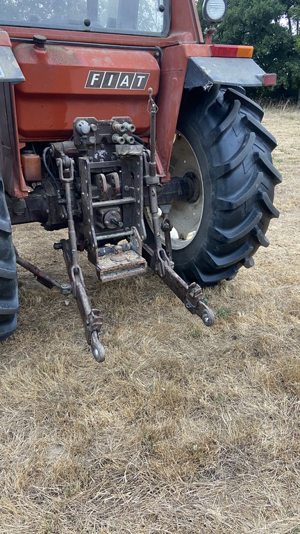

Bonjour, je viens de m’en apercevoir et me dit que cela doit provenir d’un roulement ?si oui, cela se change facilement ?
A votre avis ?
PDF qui grogne une fois enclenchée
- Messages : 10203
- x 227
Re: PDF qui grogne une fois enclenchée
prise de force bruyante :
il faut (dans un premier temps) enlever le manchon et regarder si le téton de 540/1000 tr/mm
coulisse bien
ensuite la faire tournée sans le manchon
si cela ne s'améliore pas :
roulement (s) défectueux ou axe de différentiel qui a cassé sa goupille
coulisse bien
Merci je vais enlever la platine et vais voir
