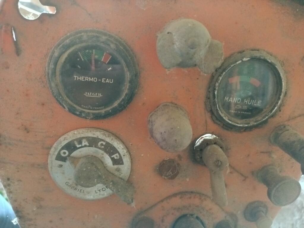

Le mien fuit, j'aimerais le remettre en état, la vitre est fendu.
Si vous avez des conseils pour le changement. Merci beaucoup.

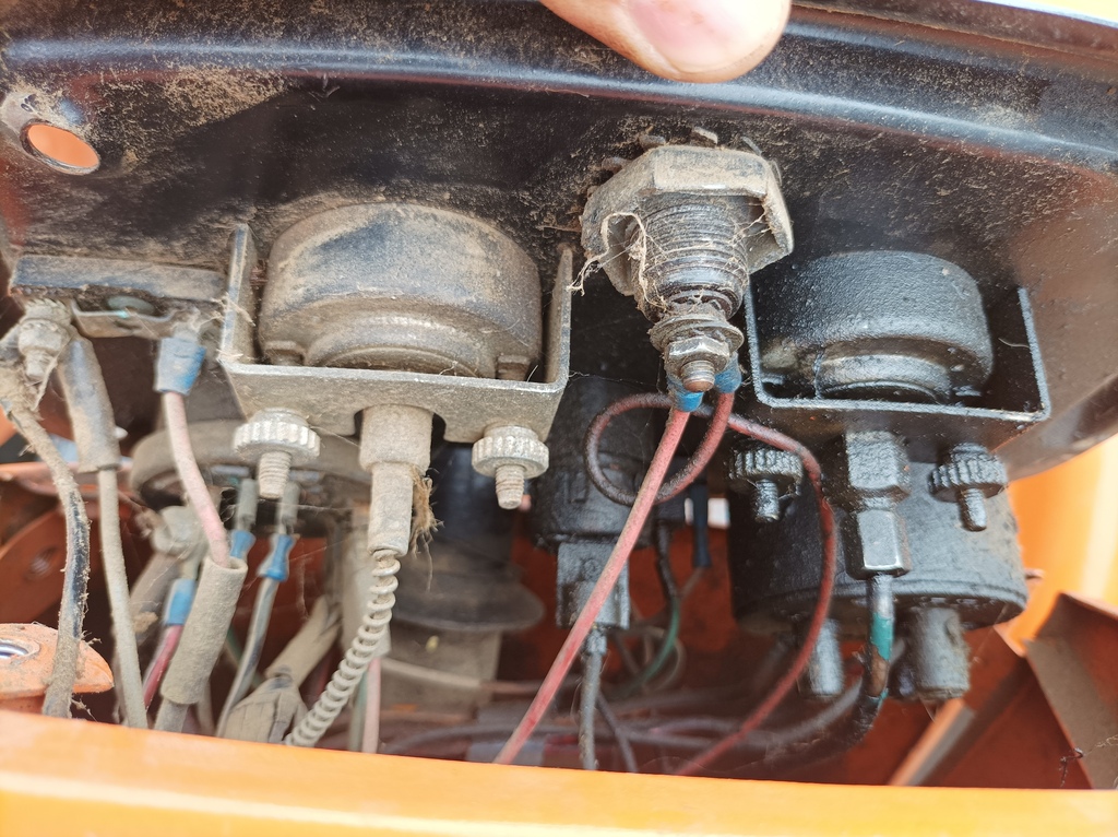

J'ai aussi le mano de t° de liquide refroid..Il est électrique. Vérifies les branchements avant de changer. Je ferais des photos si tu veux.
mano eau:-fil noir: masse- fil rouge: + ;- fil jaune: alimentation sonde _ mano huile:- vert: joint

J'ai pris une photo, il y a un câble pour la température de l'eau qui va au moteur et pareil pour celui de la pression d'huile, c'est différent sur le 215, j'aurais pas cru, du coup pas facile de trouver, je vais regarder si je trouve ça sur un site de pièce ou d'occasion en état de marche.

Pour la pression d'huile c'est pas un câble mais un tuyau avec le joint (vert ) qui va sur le bloc.
Pour la t° eau, c'est un tuyau avec un serpentin , tout mécanique, rien d'électrique , qui va à la sonde, sur la culasse.
Les emplacements des compteurs sont inversés par rapport au som 271.

Difficile à trouver en neuf qui soit adaptable au som 215, celui du 271 est différent je pense.

Pour la pression d'huile, mon 271 c'est comme ton 215, tout méca , le tuyau cuivre avec le fil en serpentin à tout le tour. , d'un bout à l'autre.
