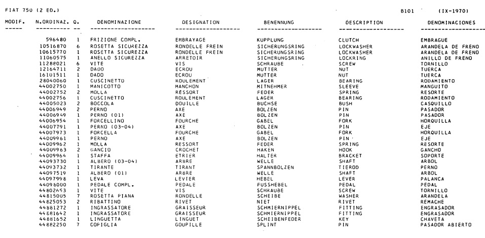

Bonsoir Damien, c'est des vis 11288021 dont tu parles:

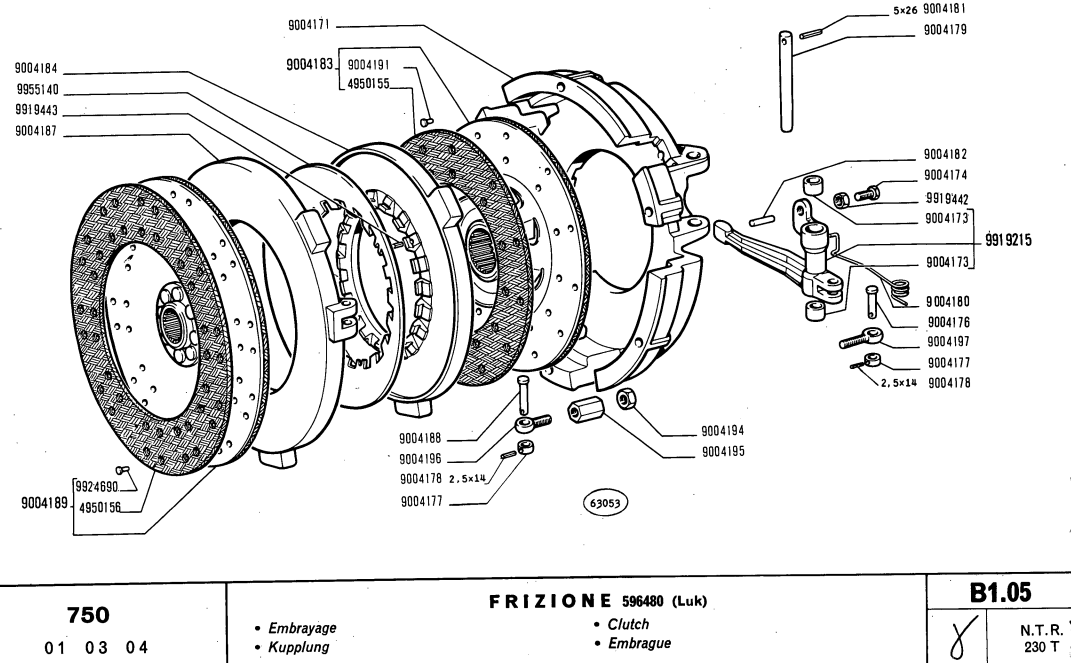

Non c’est les vis ou j’ai mis une flèche sur l’eclaté. Je prendrais une photo demain.

Merci Jean Claude pour l’éclaté, c’est le tirant réf: 9004197 qui a cassé. Ton éclaté correspond à l’embrayage d’origine je suppose ? Sais tu quel marque d’embrayage était monté d’origine pour être sur que la réf de l’éclaté corresponde bien à mon montage d’embrayage. Si cela avait été possible de le remplacer par la trappe cela m’aurait évité beaucoup de travail, mais à mon avis il n’y a pas assez d’accès, il faudra que regarde mieux demain.

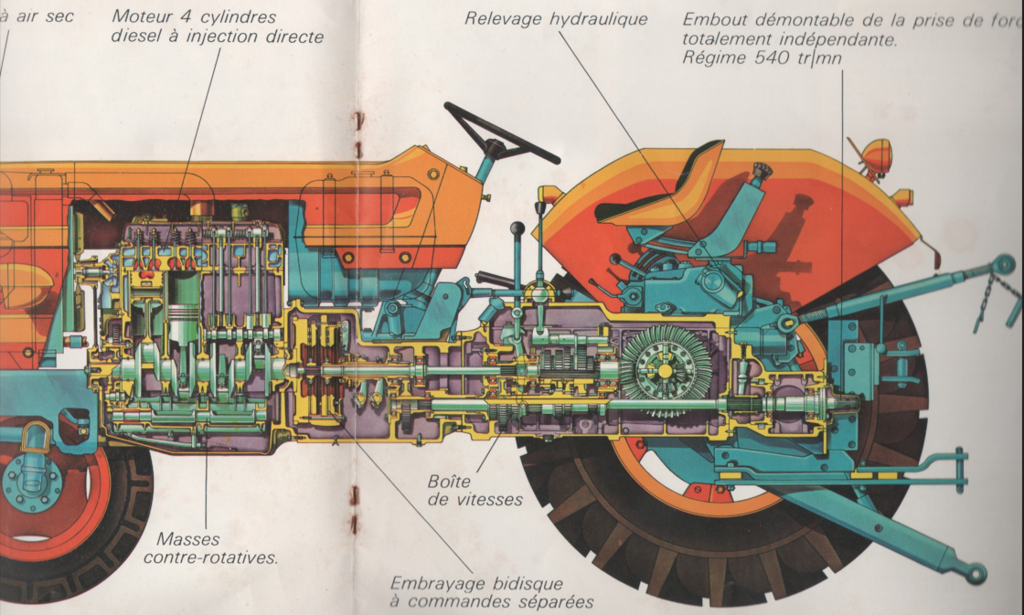

Re: Problème embrayage someca 750
coupe du 650/750
