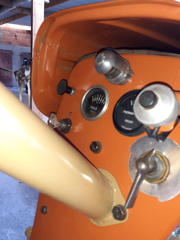

Peut on le trouver en téléchargement sur internet ? j ai une version mais elle est plus récente . A quoi correspond sur le plan
"l inverseur 3 positions" puisque la commande des phares se fait au contacteur général ,pour moi ce serait la position veilleuse ,le phare de travail (qui est sur mon som 20 d origine ) et la 3eme ?? voila ,bonne journée.

Merci pour le renseignement,j ai avancé un peu ,j ai un interrupteur 2 positions pas d origine ,je vais coupler les veilleuses qui ne servent a rien avec les codes ,je vais essayer de mettre des photos bientôt,j arrive pratiquement a la fin de la restauration .Bonne journée.

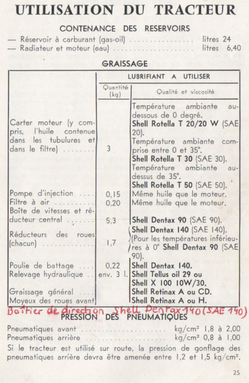

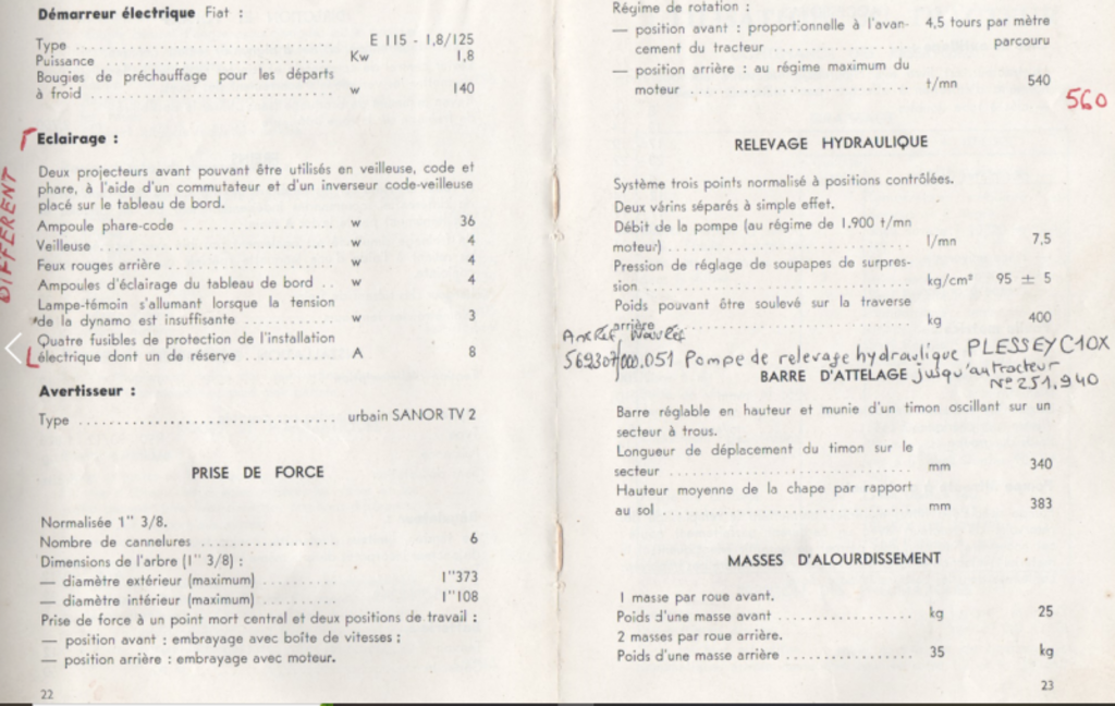

Voici les différences par rapport à la 4è édition et la réponse à ta question sur le commutateur.
Au boîtier de direction , j'ai un graisseur sur le SOM 25.

J ai avancé cet aprem ,en modifiant un peu car je n ai pas cet inverseur 3 positions ,j ai une clef de contacte d origine ,l inverseur a été remplacé par un bouton 2 positions ,tout fonctionne comme ca même le phare de travail .J ai sauvé un 25d il y a peu ,il est bien équipé de l inverseur ,le 271 aussi mais lui n a pas de clef ,un simple bouton tournant quart de tour.Je n ai pas eu le temps de regarder le graisseur sur le boitier .Les chassis du 25 et du 271 sont vert ,donc un peu plus récent.Bonne soirée.

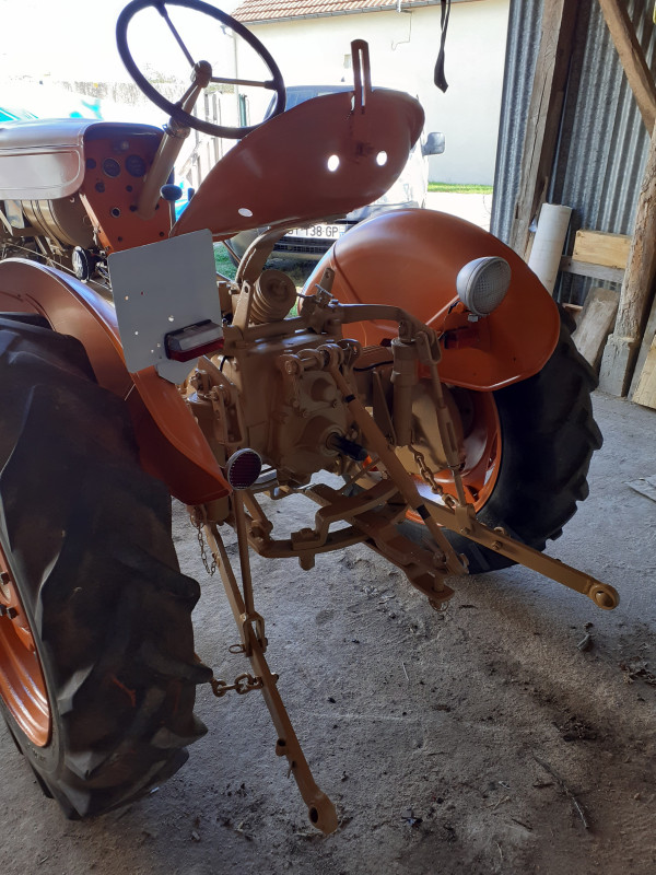

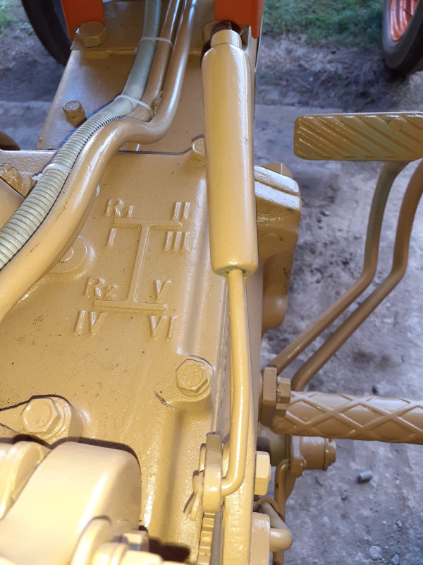

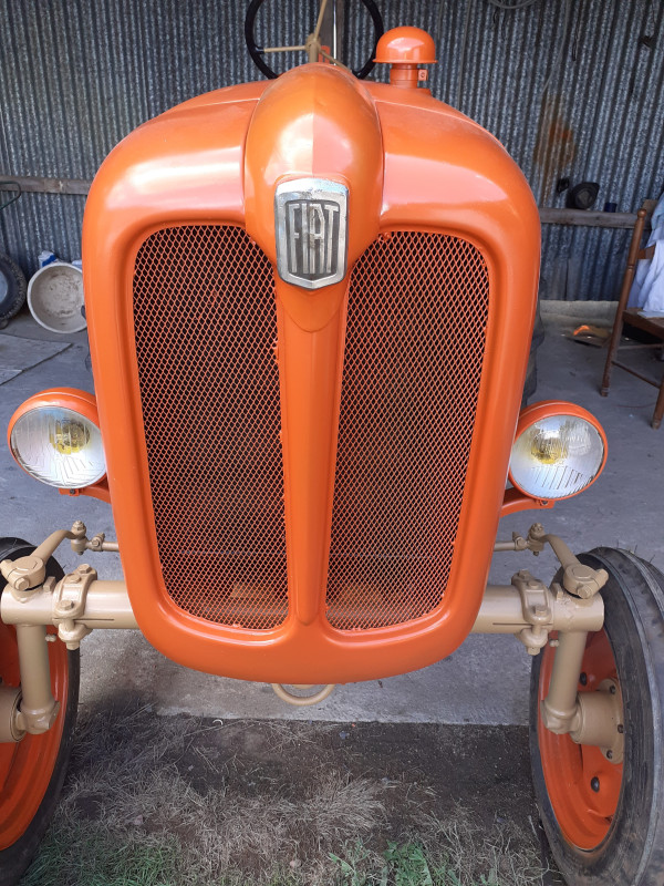

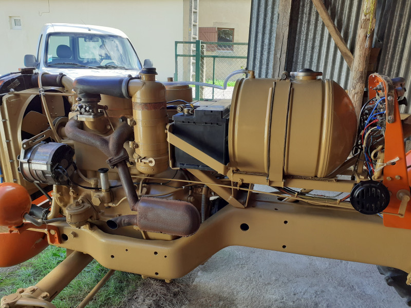

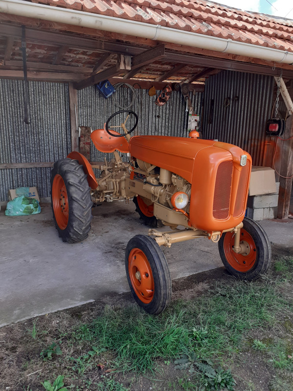

Bonjour a tous
J ai fini la restauration du som 20 d ,je met quelques photos ,en même temps il me faudrait quelques renseignements: il manque les marquages de capot ,je trouve des " som 20 d production simca " mais pas de "som 20 d " tout court ,je ne trouve pas non plus de marquage "SEVITA" ,qui peut me renseigner?
Messages : 3697
Re: pompe a injection som 271
Magnifique, très belle restauration avec respect de la teinte.

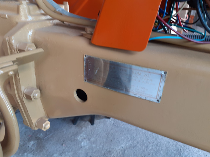

Tu as pas uns autre plaque avec le n° de série?

Numéro série du som 20 :104480 ,réference peinture chassis: RAL 1011
