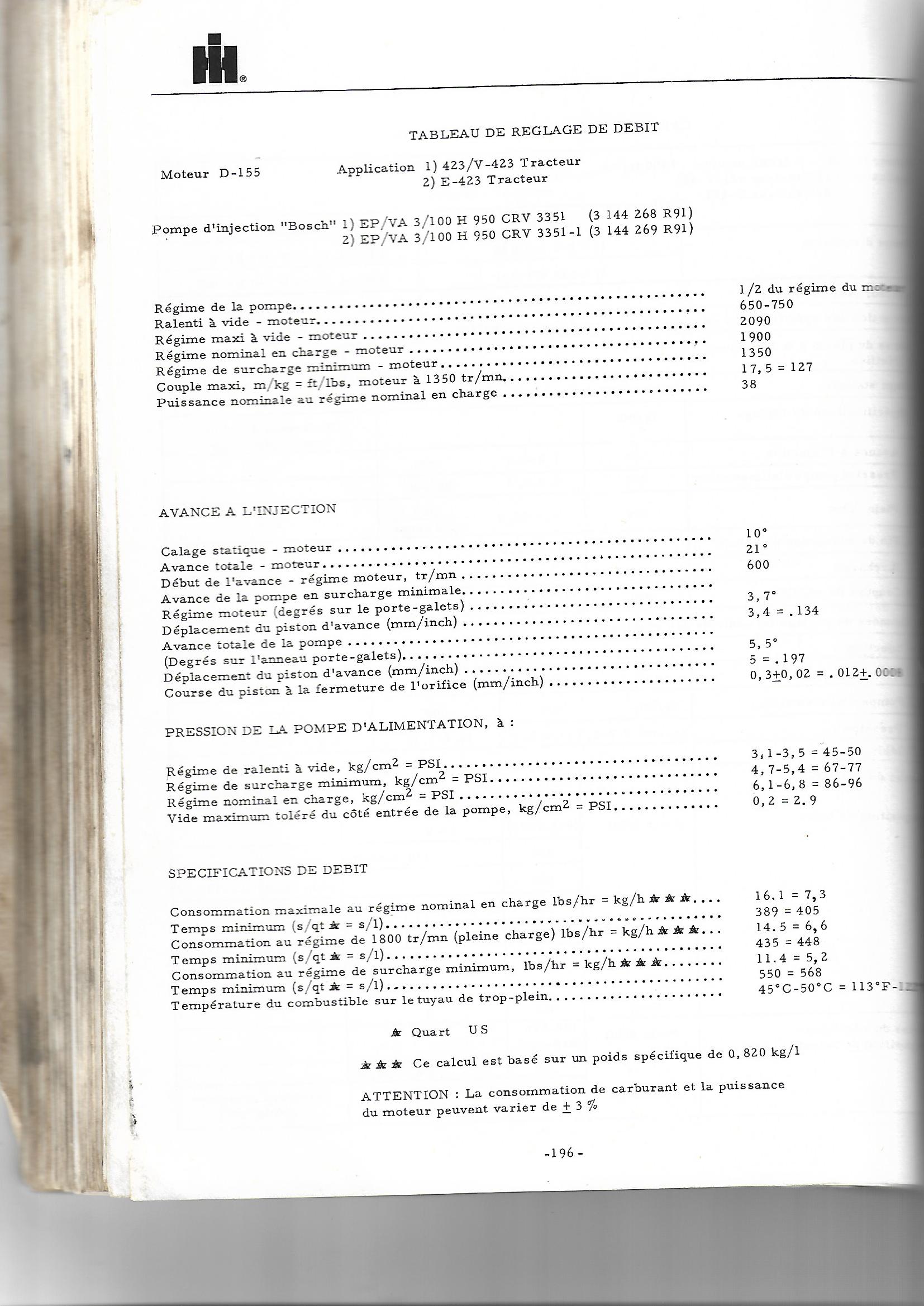

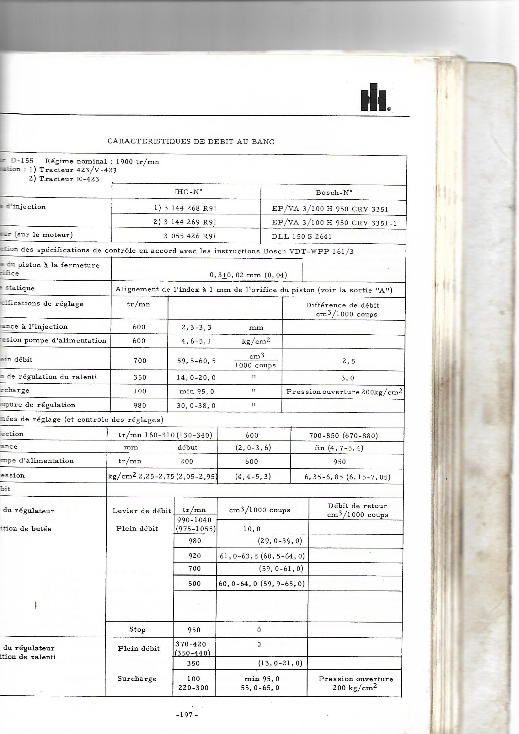

références pompe BOSCH

Re: IH 423
suite correspondance ref IH & BOSCH

Re: IH 423
j'ai aussi trouvé celle du 453 (identique au 423 sauf la calandre) référence IH identique celle de BOSCH
légèrement différente
