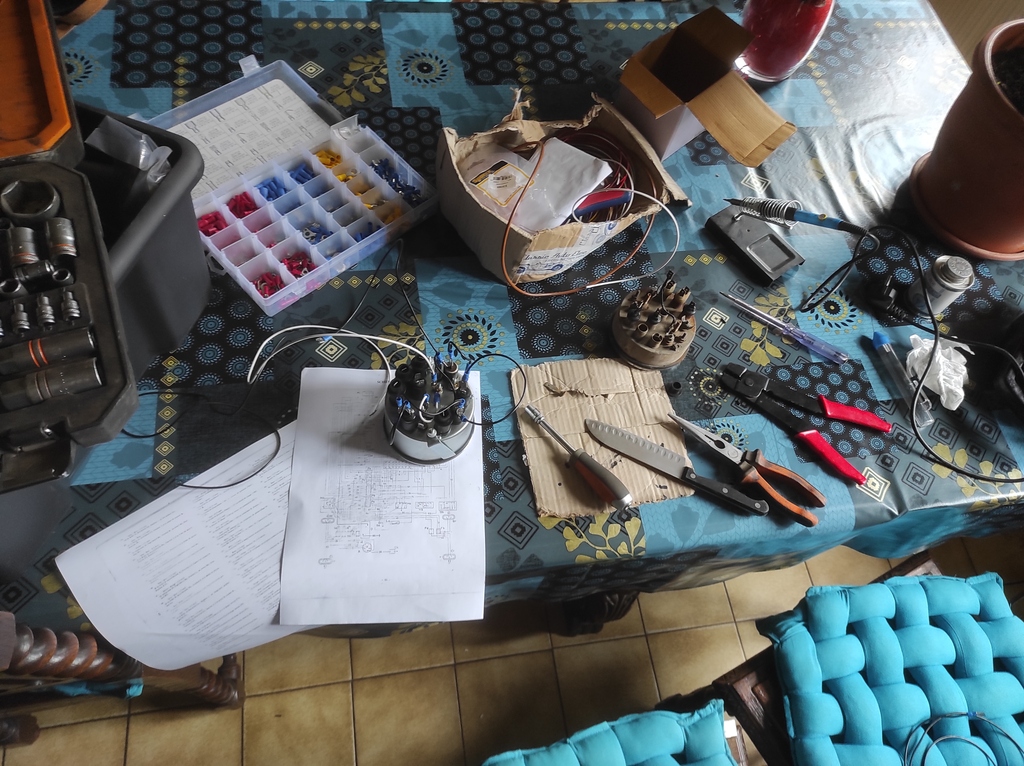

Une petite photo de la mise a jour de l'électricité
J'avance pas vite mais la météo comme les nombreux travaux d'entretien de la maison de la maman prennent du temps, quand c'est pas sa voiture ^^
Enfin je m'y remet , en espérant bientôt pouvoir faire quelques tours de roue
Re: IH 423
il y a une petite erreur dans le montage
mais c'est réglé
