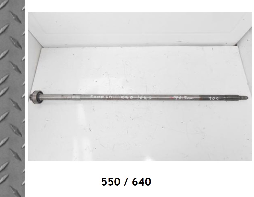

ce serait l'arbre de transmission ? ça ressemble à la photo ci-dessous? si je veux poser des bagues, j'accède par où?
j'ai les éclatés de pièces et le manuel d'atelier je vais étudier ça
Re: SOMECA 640 - Grincement qui fait saigner les oreilles
c'est bien de cet arbre qu'il s'agit l'autre c'est l'arbre creux qui va sur le disque d'embrayage
d'avancement il faut confectionner une bague qui va entre les deux (comme les 800/850/900/940 /1000)
pour le faire il faut désaccoupler entre le moteur et la boite comme si tu refaisais l'embrayage
mais tant qu'a réalisé cette opération il vaut mieux peut etre changer le disque d'avancement ?
