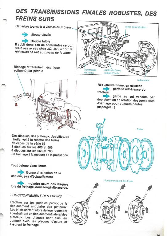

la série 66 n'a rien à voir avec le passé il ne faut pas oublier que c'est le premier FIAT avec un relevage
précis
l'huile de transmission est commune (boite,pont,relevage) il va environ 45 litres d 'huile spécial freins
immergés

Re: Fiat 55-66
Merci pour la doc JJ
