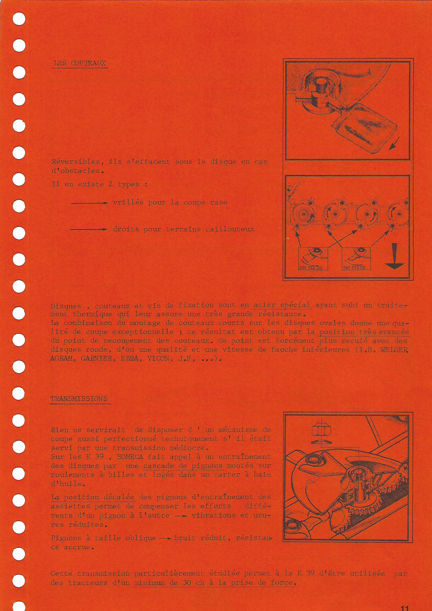

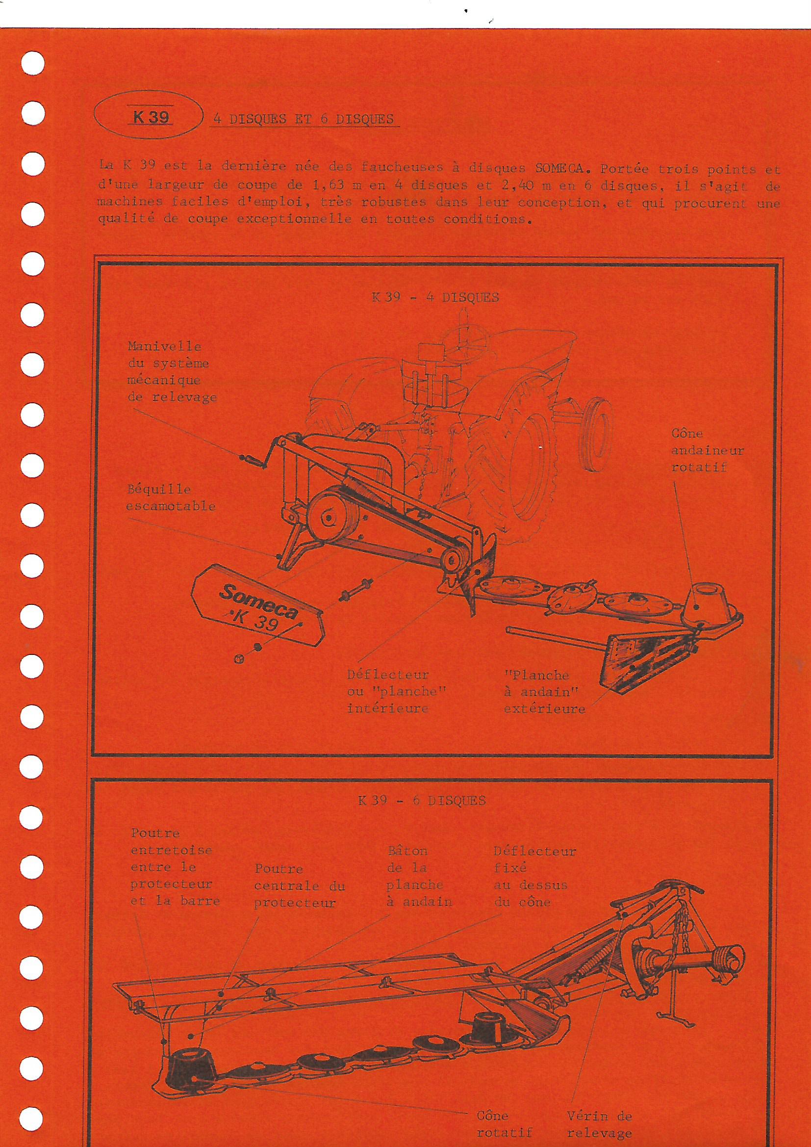

Re: Faucheuse K39/4
quant tu les mets différemment cela donne un décalage d'une assiette ?
Messages : 10139
x 224
Re: Faucheuse K39/4
exemple
Messages : 10139
x 224
Re: Faucheuse K39/4
suite

un pignon peut difficilement sur ce genre de lamier "sauter une dent " par contre il est possible
qu'une ou plusieurs dents soient abimer
tu devrais peut etre enlever les 4 assiettes et constater le bruit si il est différent
si tu t'attaques au démontage du lamier vraisemblablement beaucoup de billes des roulement vont tomber
apres la plupart des roulements sont montés avec des clips (pas de circlip) et s'est une corvée à faire
