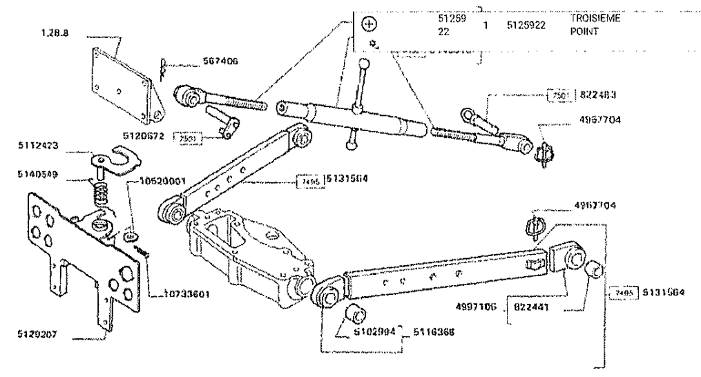

je viens de perdre la petite pièce métallique ( tole en forme d'arc ) qui maintient le 3ème point verticale quand tu as rien d'atteler, je trouvais ça bien pratique.
quelqu'un saurait-il où s'en procurer ou bien quelqu'un a-t-il le plan de ce morceau ?

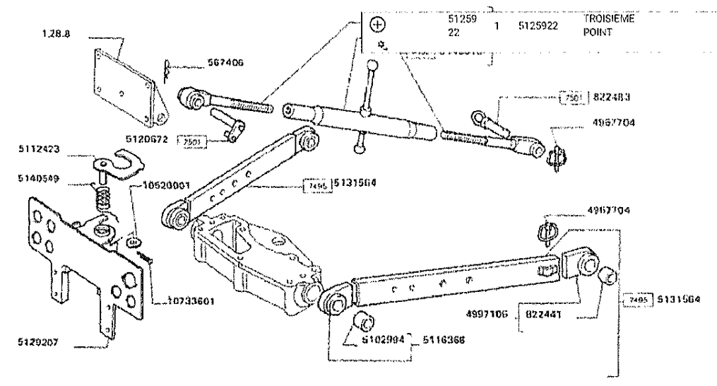

Bonjour Jérome, l'ensemble est disponible dans le réseau New Holland.
La pièce dont tu parles:5112423;
le ressort 5140549 ,la rondelle et la goupille 10520001, 10733601.
