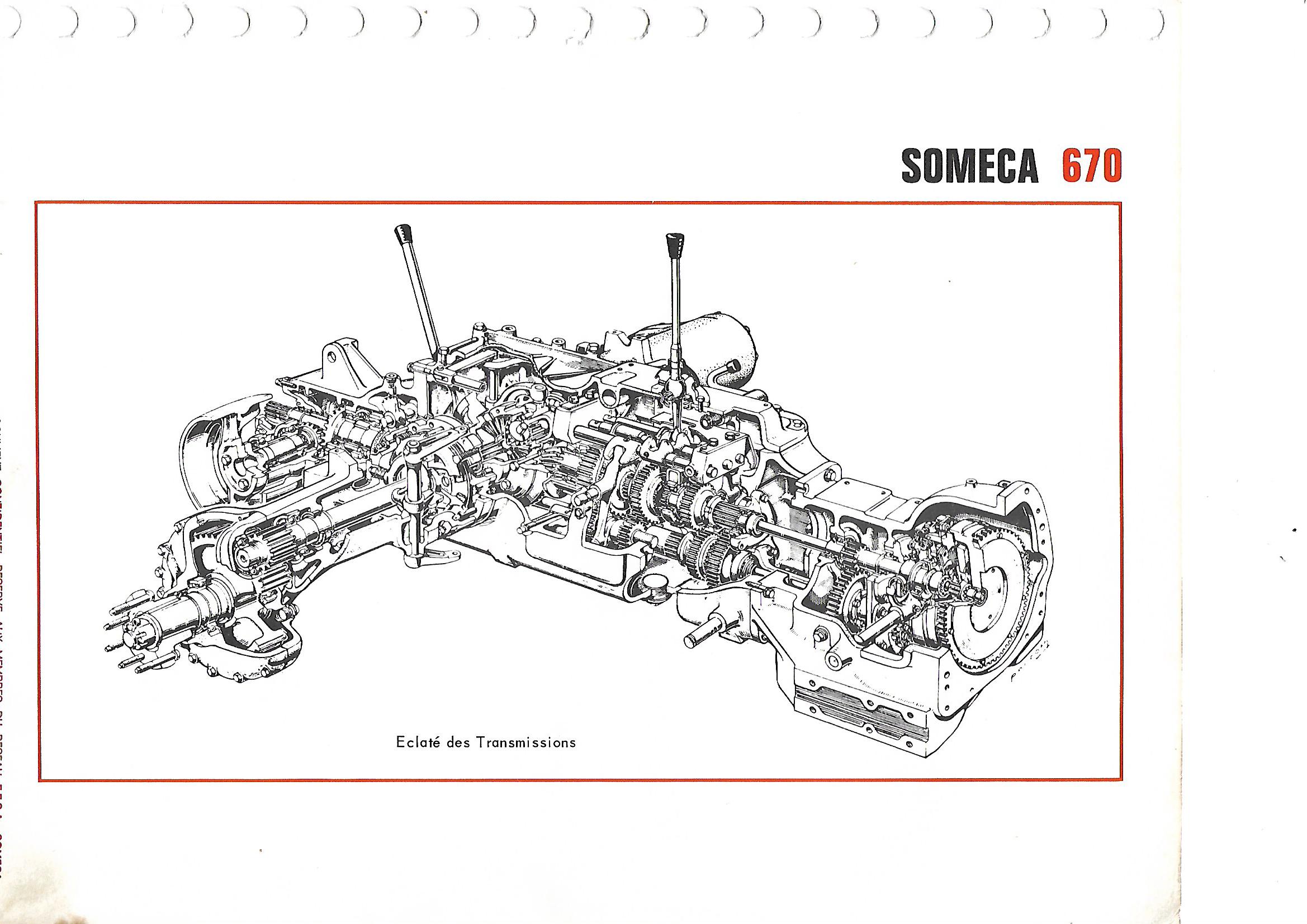

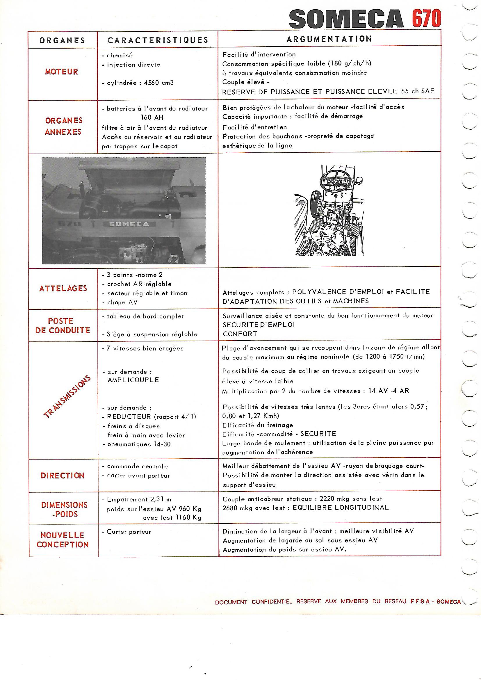

c'est tres simple le 670 que tu possèdes a un moteur OM et une transmission de SOM 40
l'autre 670 (il y en deux : standard & H) est un 680 (moteur FIAT) sans plate forme de conduite
Messages : 10152
Re: Someca 670
ton 670
Messages : 10152
Re: Someca 670
suite
