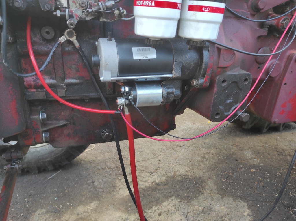

Changement de démarreur :

tu arrives au bout :super: :super: :super:
un point de détail :
personnellement je n'aurai pas mis la masse sur le groupe

Tu veux dire quoi par la masse sur le groupe ? Si tu parle du démarreur c'est pas une masse, il est noir mais c'est un plus. J'ai juste suivie la documentation pour avoir les mêmes couleurs .
La différence c'est que j'ai tiré un moins qui est directement sur le chassis a l'avant car si on c'est que a l'arrière et jz préférais avoir une bonne masse.
Je vais aussi ajouter un coupe batterie a fusible (bateau) de 150 ampères, ca me permettra de désactiver/activer rapidement la batterie

le cable qui pend et qui rejoint l'autre me donnait l'impression qu'il s'agissait de la masse de la batterie ?

le gros noir c'est bien une masse mais j'ai préféré remettre une grosse masse pour une simple raison le IH n'a aucune masse de branchement pour ses organes : ils se servent tous de la masse du châssis , du coup vue que la masse de base est au niveau du pont arrière je me suis dit que même si le courant passe il est mieux de remettre une bonne masse.
