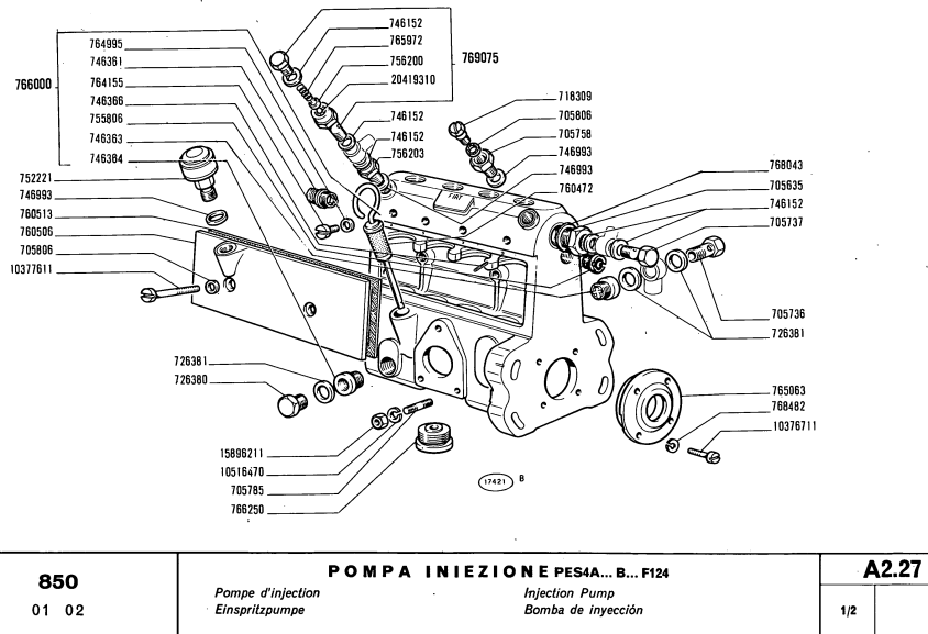

Suite à une intervention sur une pompe injection Bosch en ligne PES4A90B410:L4/151, j'ai perdu un élément du clapet de refoulement, en partie supérieure du ressort, je suis donc a la recherche de cette pièce ou clapet complet de refoulement ou pompe HS.
Merci de vos propositions ou contacts.

Bonsoir, voici les vues éclatées pour les références:

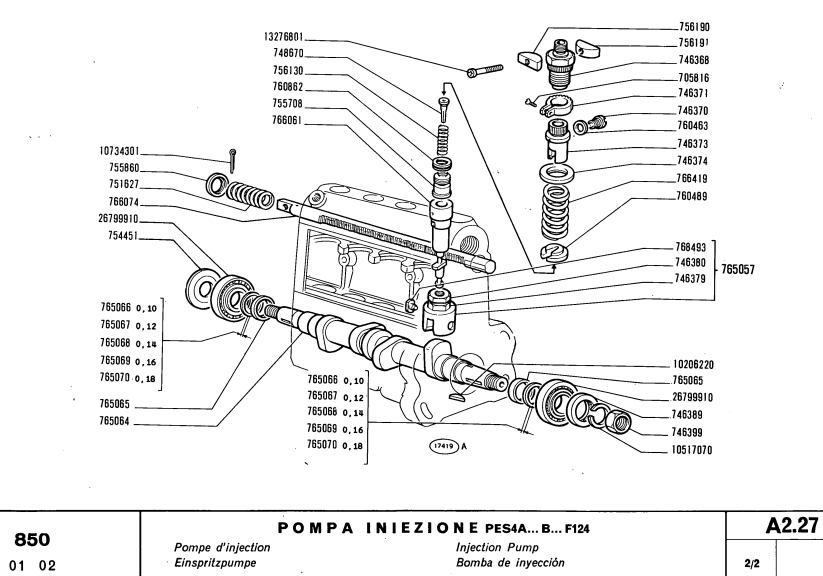

Merci pour ces vues éclatées. Il doit s'agir de la piece référencée 746670 (frein de reaspiration du raccord de refoulement ). Quelqu'un aurait-il une adresse, ou un contact pour obtenir cet élément ?

Re: Recherche piece de pompe injection Bosch Someca 850
748670 BOUCHON (pas 746670 ?)

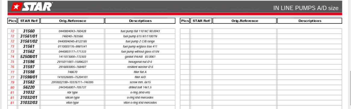

Si ça peut aider j'ai trouvé ça : https://www.stardiesel.com/media/catalo ... id.119.pdf
