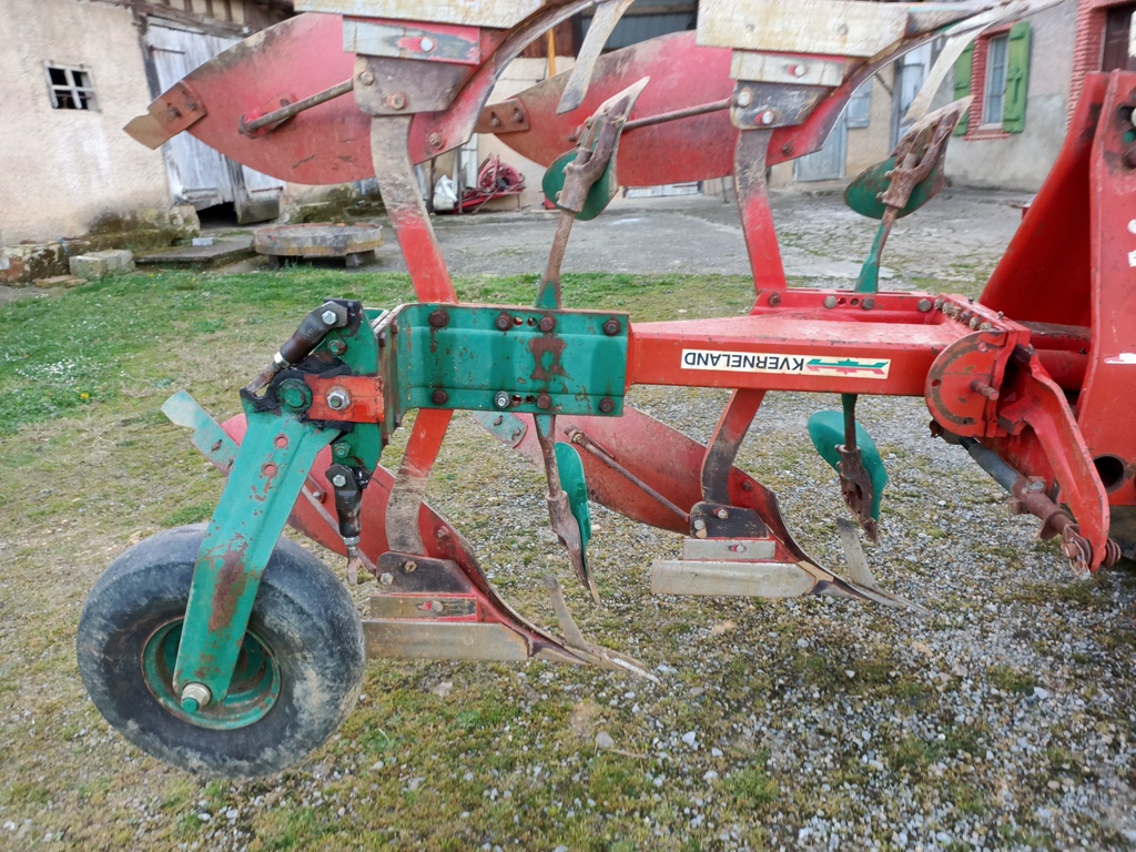

Charrue KVERNELAND
500special
Messages : 117
Re: Charrue KVERNELAND
Il manque l'essentiel sur la charrue que tu montre c'est le boitier qui fait limitateur de pression et de débit
A mon avis la pression est réduite a 30 -40 bars ce qui limite tout risque d'effort sur la fusée ,ou sur le support du verin

sur celle du 18/06/2021, à coté de la neuve ?
Sur la mienne, il n'y a pas de clapet, juste la bague réglable pour régler l'inclinaison.

Et même sur celles qu'on voient sur "agriconvivial"
La mienne est de 1988 ,en 4 corps sur un 6 cylindres 130 ch et ca tient faut juste limiter le débit hydraulique

Regardé sur agriaffaire ,les trois kv f120 ont toutes ce clapet

Bonsoir, je vous demande (avec le contrôle de ces relevages Fiat) si c'est bon que la roue de jauge soit tout à fait en arrière, ou plutôt, en tournant le support vert, qu'elle soit en face le corps arrière ( environ 50 cm plus en avant)? Avantages et inconvénients,

Tu travaille avec ta charrue avec le "contrôle d'effort" au 3eme point ?
Dans ce cas tu ne peut pas mettre le 3ème point au trou allongé de la tête de charrue?
Si c'est le cas j'aurais laisse la roue le plus en arrière possible.
Moi avec 4 CORPS je met le 3point en trou flottant de la tête de charrue ,par contre pour un tracteur avec contrôle d'effort au 3eme point ,je travaille en contrôle de position .Si je prend l'autre tracteur qui a le contrôle d'effort sur les bras inférieur ,je met en contrôle "mixte"(mi-effort -mi-position)
Le soucis avec kverneland c'est que souvent la roue est monté toujours après le dernier corps et donc dépassé sur le côté et empêche d'approcher le bord du talus

Merci pour ces conseils :3è point, pour la charrue au trou rond, pour le tracteur au 3è trou en partant du haut avec le contrôle d'effort (galet sur la glissière, coin enlevé).

C'est vrai que je pige pas trop le retournement de ce modèle de charrue,et pourtant d'autre ont le même système (la kv f160 verin comme la tienne ,et les nouvelles ÉD 100 200 verin verticaux mais verin toujours déployé au labour !
Le seul truc que je remarque c'est que les 2 flexibles ne relient pas directement le verin aux prise d'huile mais qu'il y a toujours ce genre de "bloc clapet limiteur de pression ' entre le verin et les prise d'huile du tracteur ? Comme j'ai sur ma kv f 120.
Tu n'as pas trouvé de notice ,ni de prospectus ?
