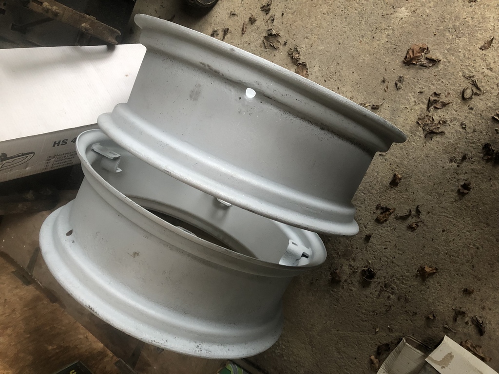

J’ai aussi récupéré les jantes et toute ma carrosserie de chez le sableur, sablage et métallisation
Je vais attendre une météo plus adéquate pour pour peindre

:super: :super: :super:

:super:
C'est pas le gris d'origine ::d ::d
