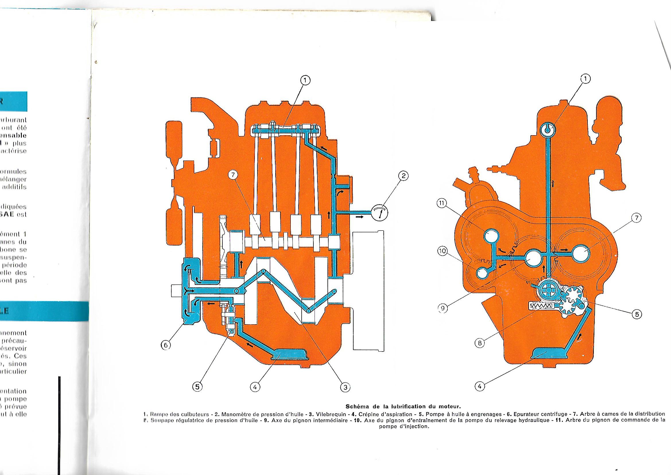

Bon j ai un peu avancé ,j ai démonté les injecteurs ,je les ai fait taré ,un était cuit ,l autre bon .J en ai récupéré un deuxième bon ,remonté le tout, fait un réglage de la biellette du régulateur,essai de démarrage ........ et la ,catastrophe ,c était pire qu avant :rougefaché: .J ai donc pensé au calage de la distri que j ai commencé de démonter cet aprem .Par la petite plaque qui supporte le compteur d heures,j ai pu voir qu elle était mal calée ,le repère du pignon de pompe ne correspond pas avec le repère du pignon d 'a coté . Demain je démonte tout .1 question: comment démonter la poulie de vilebrequin ? Merci
Messages : 9934
x 213
Re: pompe a injection som 271
normalement cette poulie fait office d'épurateur (filtre à huile si l'on veut)
tu démontes d'abord les vis autour et tu enlèves la partie avant
EPURATEUR
