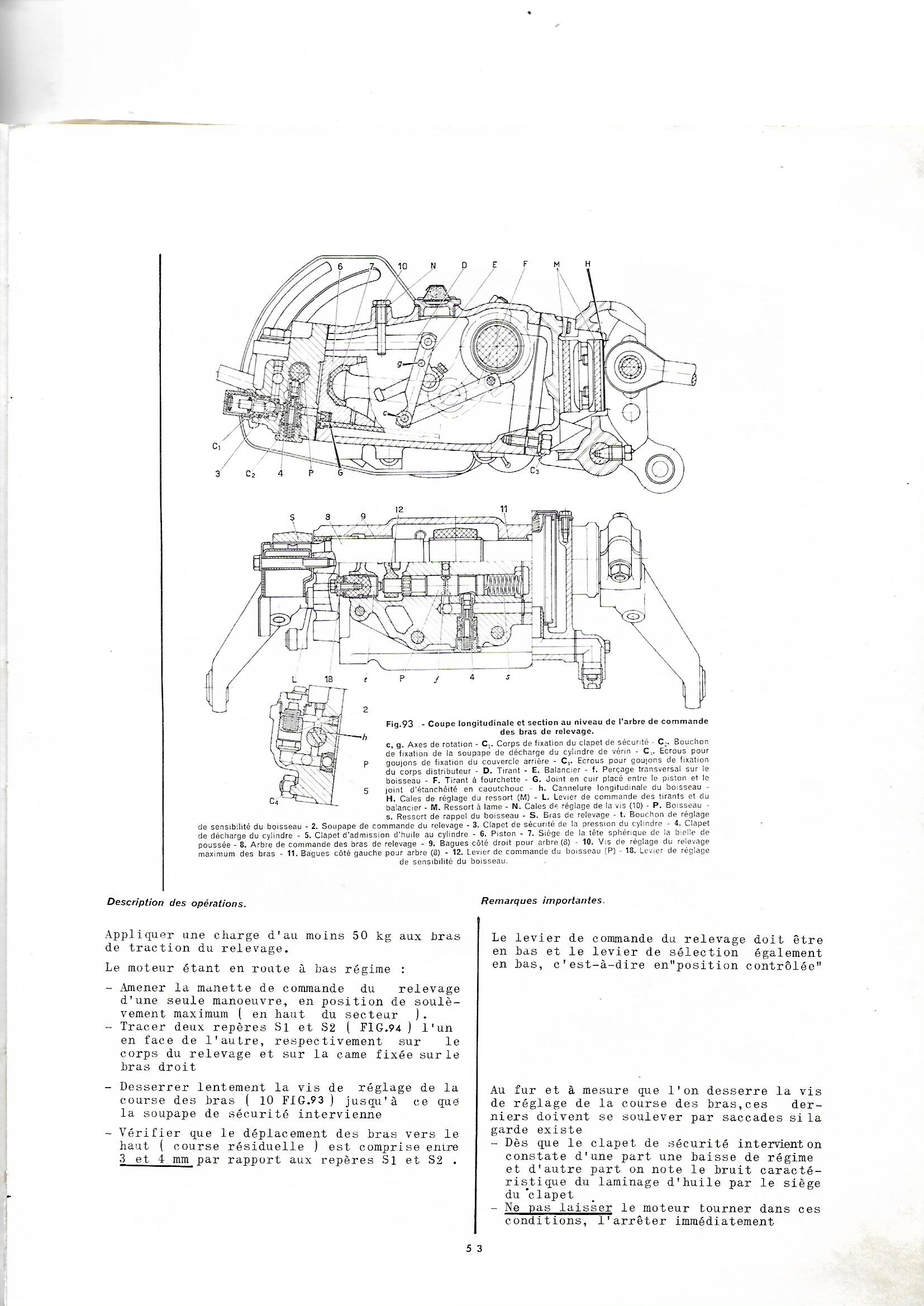

voila ce que j'ai en plus

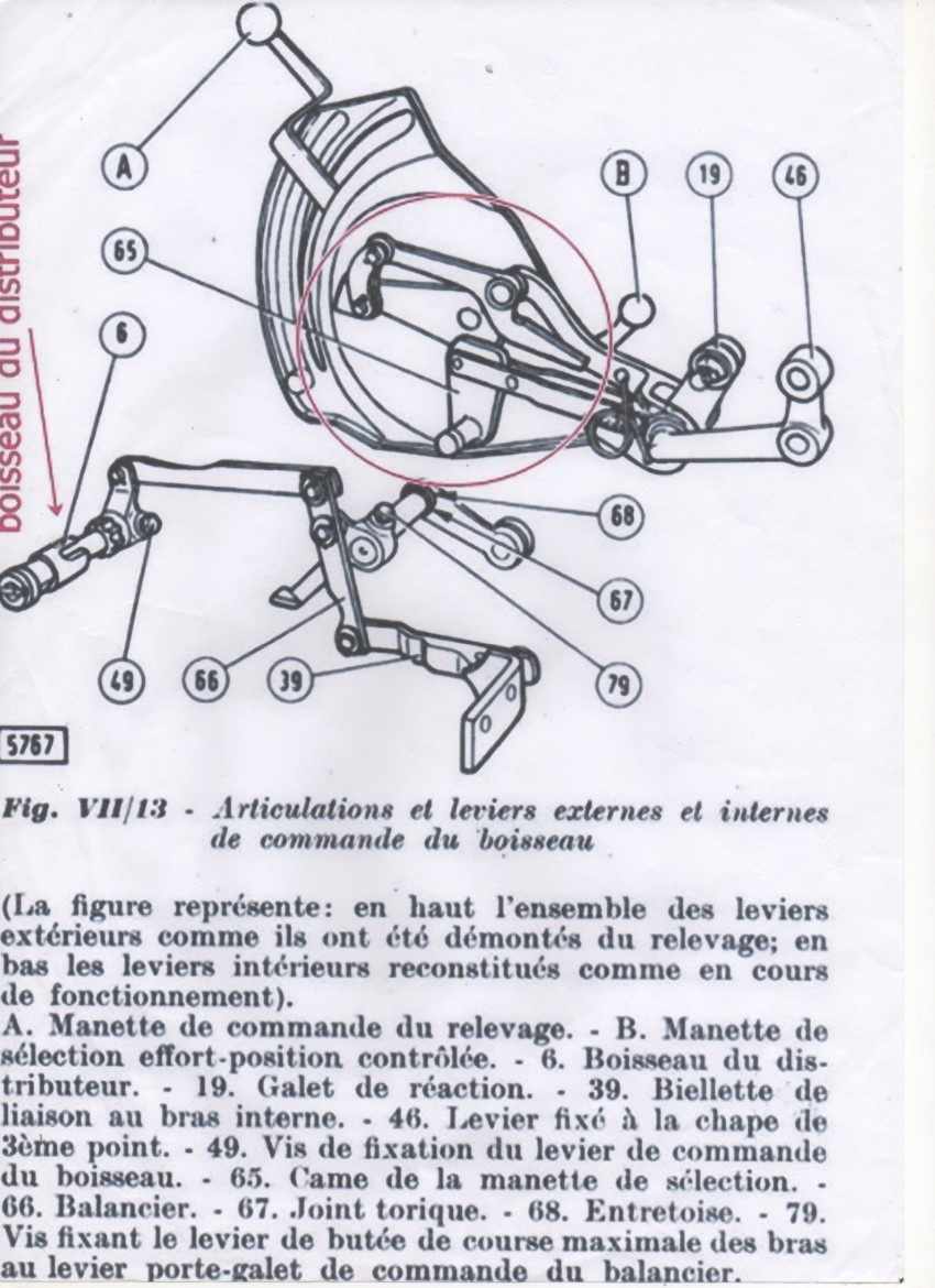

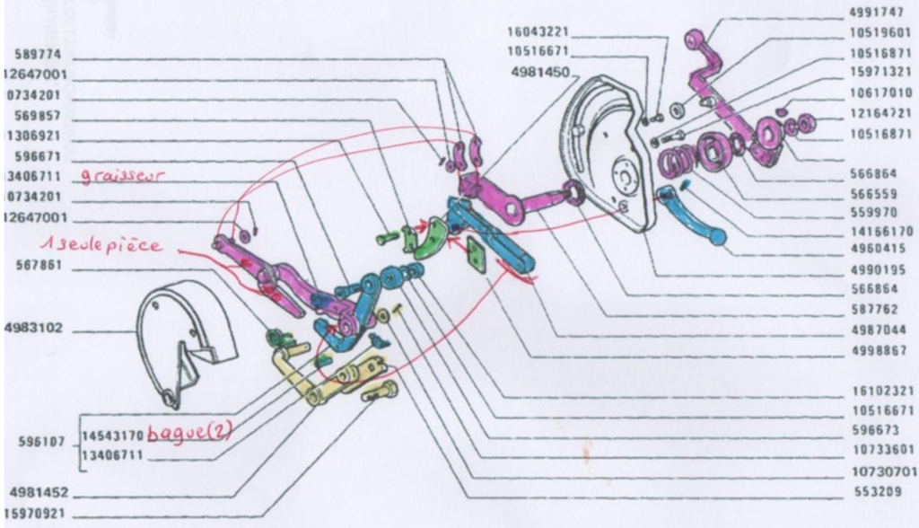

Salut, voici:

Super merci beaucoup, ça a l'air d'être un sacré bazar mais je vais essayer de régler ça :hehe:

Re: Demande éclaté de pièces manette relevage som 30
Merci.Voici la dénomination de la plus part des pièces de cette vue:
