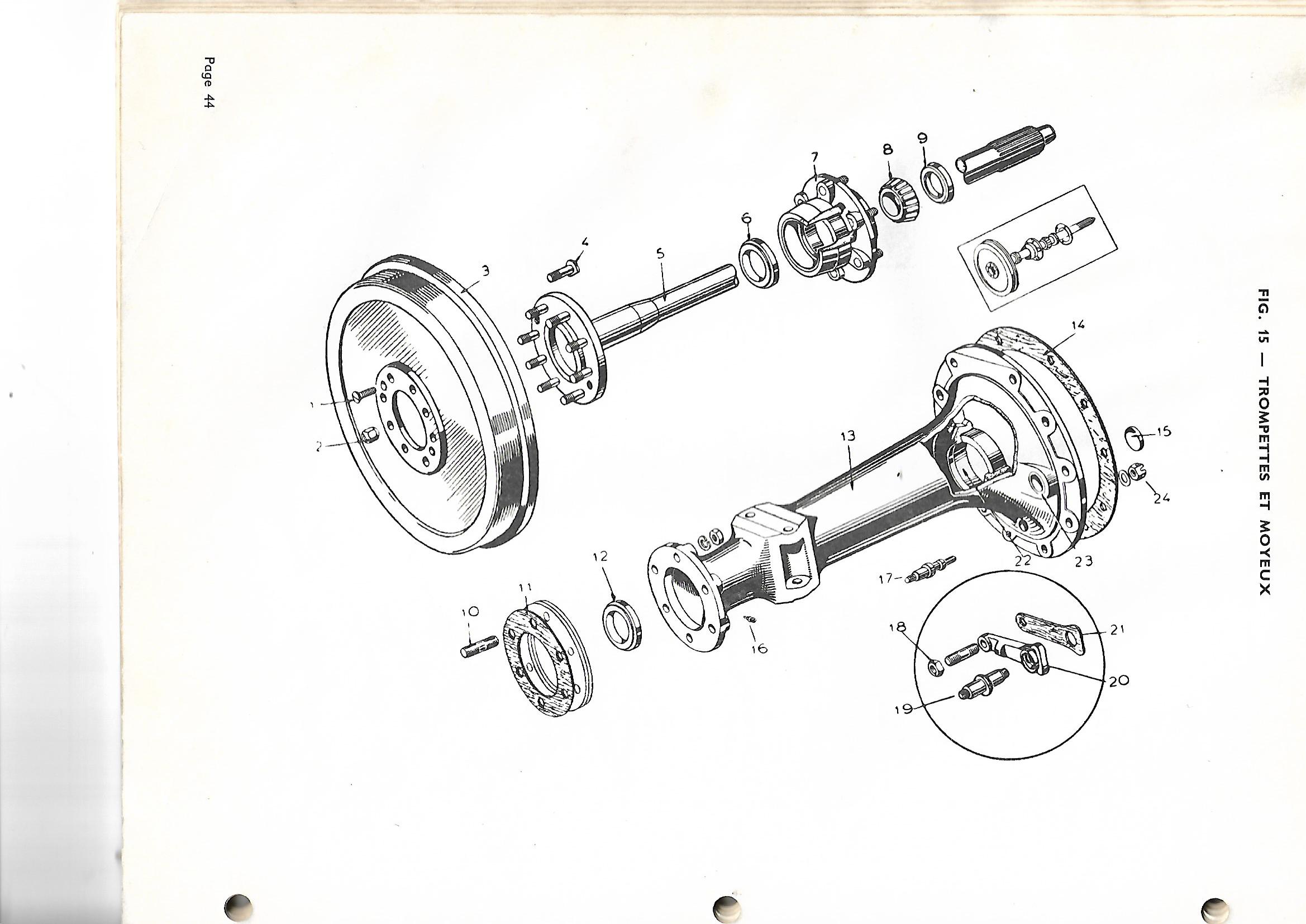

J'ai enfin réussi à trouver les joints spy et le roulement (sur le site tracto pièces )
par contre, je ne vois pas comment démonter la frette (n°9). Ça a l'air d'être mis à force mais comment réussir à l'enlever sans rien abimer...
Sinon, pour le jeu de cale, savez vous si c'est grâce à c'est différentes cales que l'on sert le roulement? Car là actuellement avec les ancien roulement j'ai du jeu et j'ai une cale qui est HS.

le 6 et le 9 sont des joint spi non ?

tu as la procédure sur ce fichier : http://vieux.tracteurs.free.fr/pdf/MF_1 ... 51_300.pdf
il semble que tu es besoin d'un outil spécial : le mara ?

Merci pour la doc critères, c'est plutôt complet!
Sinon, le n°9 est bien la frette, le joint spy c'est n°12.
Pour l'outils, je ne sais pas si je peux faire sans... Il va falloir que j'essaie de trouver ça...
