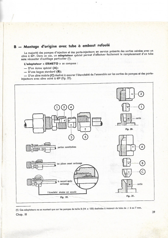

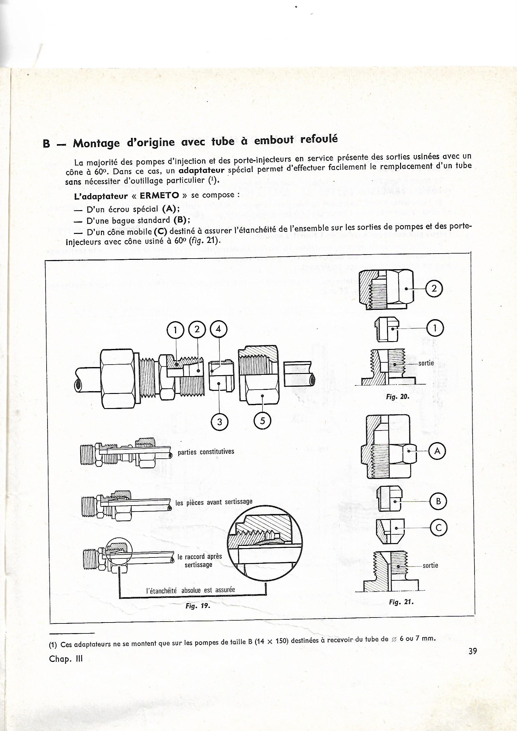

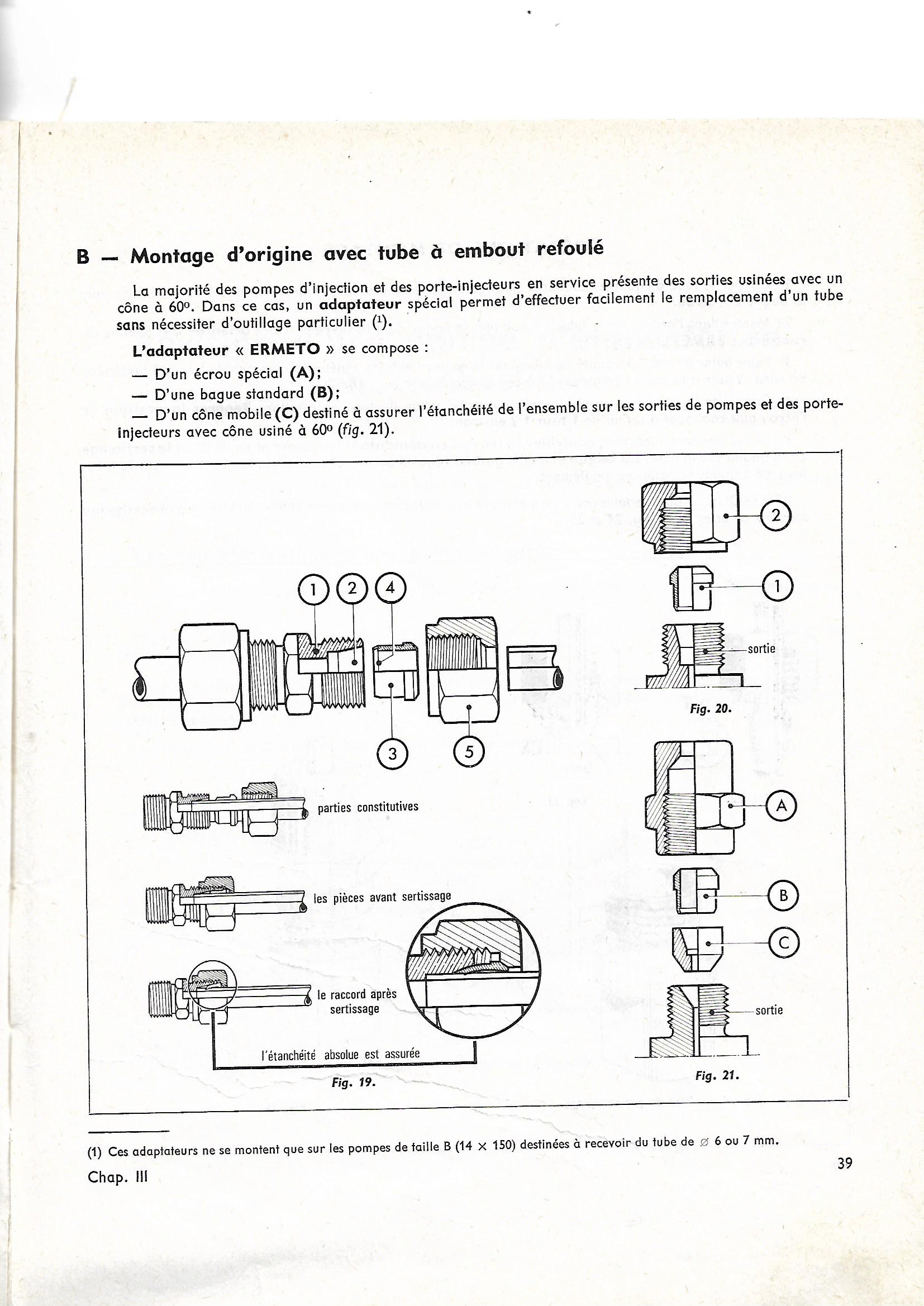

Messages : 10281
Re: Tuyau injecteur Fiat 450
embout pour la réparation des tuyaux d'injecteurs
