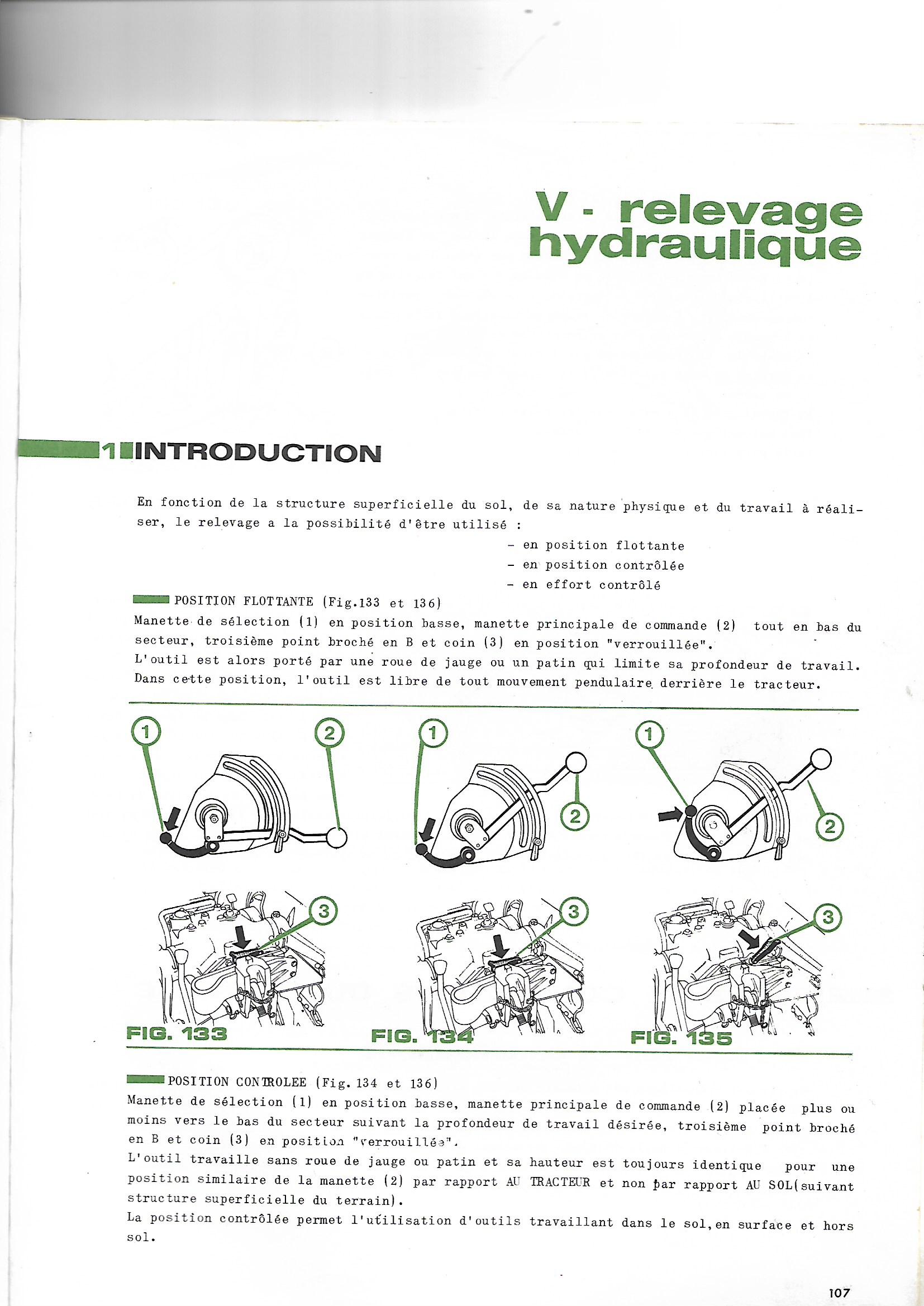

nouvellement propriétaire d'un 670 , j'ai déjà fait le tour du forum et pas mal d'info très pertinente mon bien servit pour l'entretien du bestiau .
mais je voudrais simplifier les fonctionnalités du relevage , en gros supprimer la petite manette du bas ( le forçage ) car aucune utilité pour moi.
au plaisir de vous lire

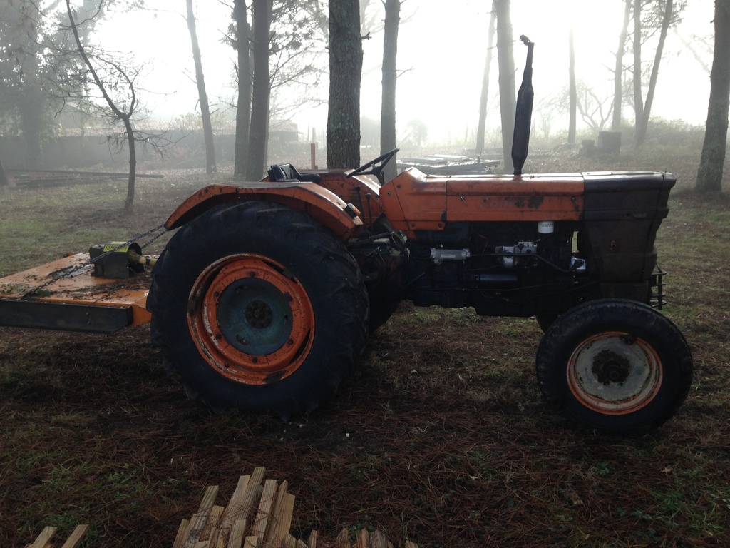

une photo du tracteur nous intéresse
quelle manette tu veux supprimer ?
celle du distributeur ?
Re: presentation
hello
aucune utilité pour moi et l'ensemble étant vieux et plein de jeux cela ne m'apporte que des problèmes de fonctionnement.
Donc je me disait pourquoi ne pas simplifier et n'avoir que la manette de relevage .
voila
voila
- Messages : 10281
- x 231
Re: presentation
dans ce cas tu l'as bloque en position basse mais tu peux aussi enlever tout le système
