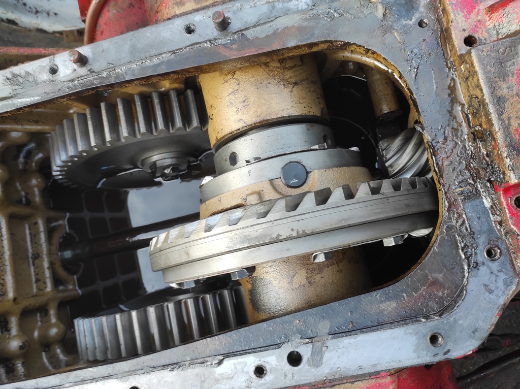

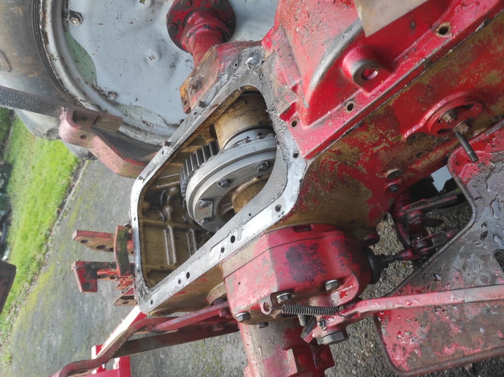

c'est démonté, malheureusement j'avais plein d'autre plus urgent à faire du coup j'ai pu vérifier que pas mal de choses étaient OK.
Et j'ai pu voir les 2 boulons à enlever pour enlever l'axe de roue.
Quelques photos
Quelques photos

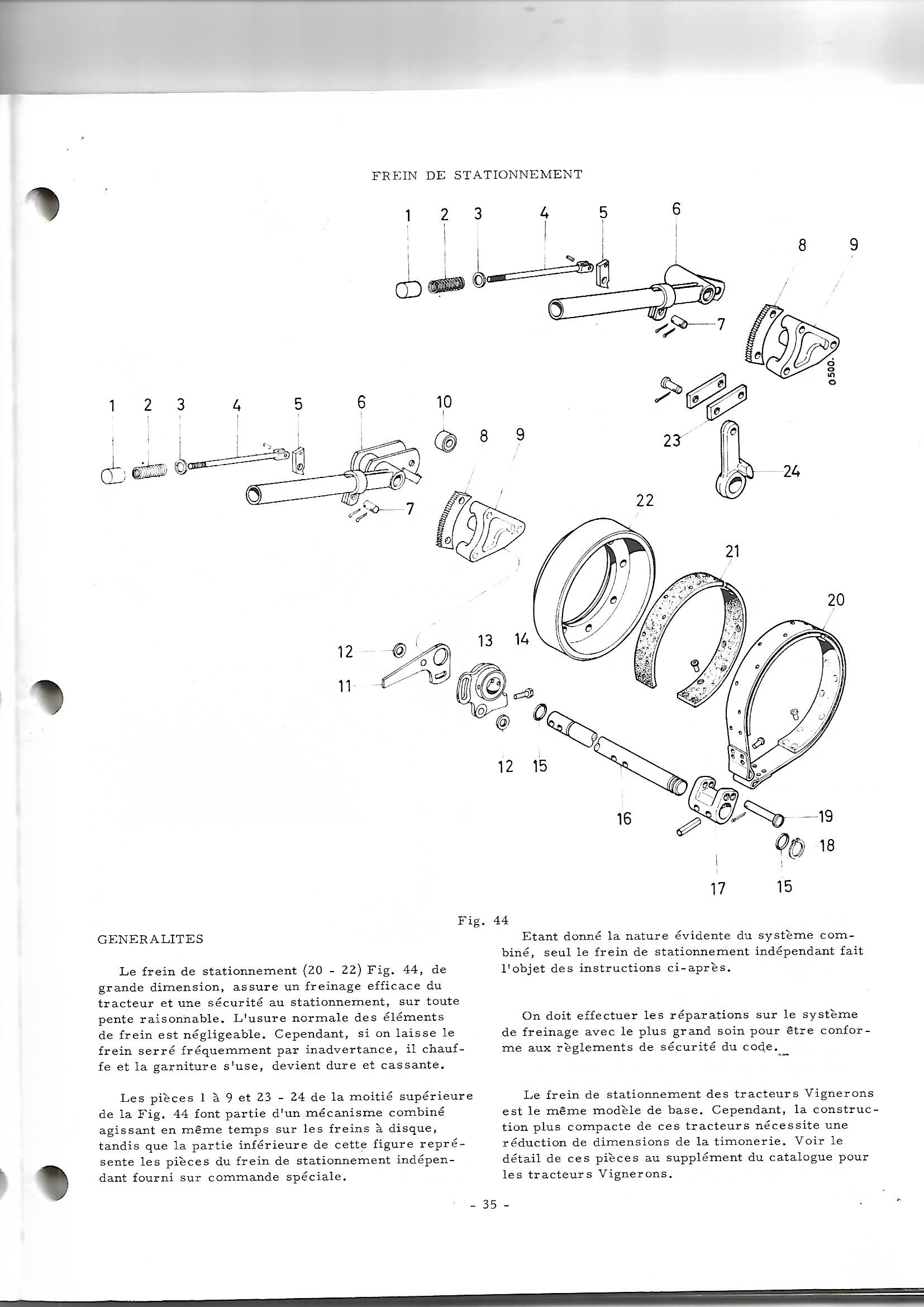

je sais c'est bizarre mais le frein a main action une gâchette qui fait comme si je freinais avec le pied , a ce que j'ai vu car là elle est encore en trempage pour la déverrouiller. tu crois qu'il y a eu plusieurs version ?
De ce que j'ai vue après le frein a main était bloqué et je vais regarder si le système n'est pas juste manquant en essayant de voir si le frein a main est enfin dégripper
Merci pour les information au moins je sais quoi regarder
Re: IH 423
Merci pour les schéma je vais vérifier mais je pense que tu as raison.
Au moins j'aurais pas démonté pour rien, du coup il faut que :
- je remette une sangle pour le frein a main
- je démonte chaque axe de roue pour roulement + joint spi
- je change le joint spi de la prise de force (tant que j'y suis)
et je pense que je serais bon pour cette partie, ou alors tu vois autre chose à vérifier ?
- Messages : 10079
- x 223
Re: IH 423
si tu remets une sangle il faut que tu possèdes les autres pièces : axes chapes ext
je peux te mettre les références si tu le souhaites ?
apres il faut savoir si le conducteur oublie ou desserre mal son frein à main
l'ensemble chauffe et se détruit occasionnant un nouveau démontage
