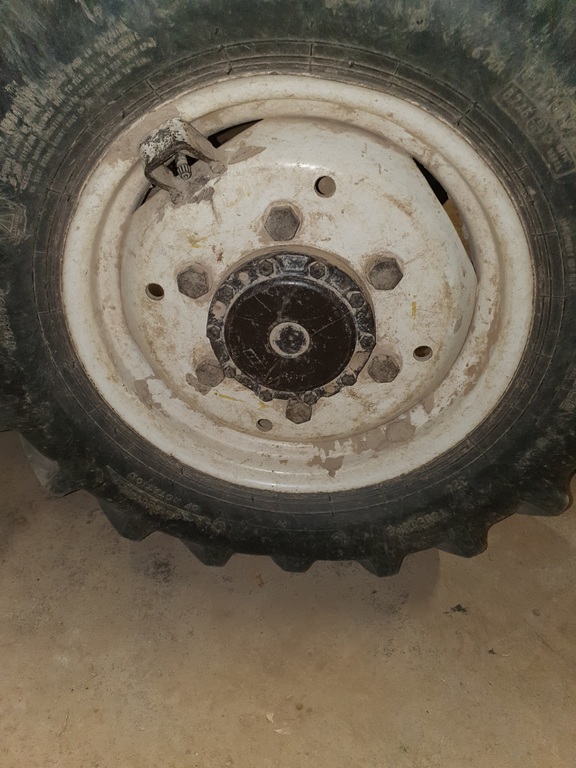

je viens de faire une vidange de l'huile moteur et du pont avant mais je ne vois pas le bouchon devant le réducteur donc j'aurai besoin d'aide pour m'indiqué où est situé ce bouchon alors qu'il est facilement visible sur mes autres tracteurs
Voici une photo
Merci d'avance :)

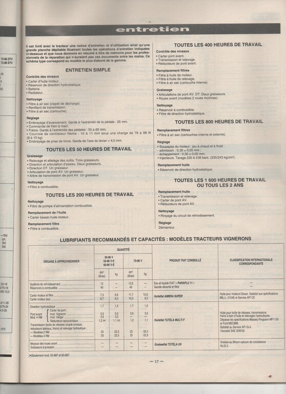

Les 55-86 et 60-86 ne sont pas équipés du même pont avant que les 8 autres modèles de la série 86 (pas FIAT , plutôt AGRIFULL TOSELLI).Réducteurs avant: 1,2l seulement les Fruitiers 55-86 F, 60-86 F:
Voici le repère 32 , vidange et niveau réducteurs et vidange pont:
REDUCT PA 60-86_Capture d’écran 2021-12-08 154130.png (99.68 Kio) Vu 3285 fois
REDUCT PA 60-86 -REF_Capture d’écran 2021-12-08 154532.png (98.46 Kio) Vu 3285 fois

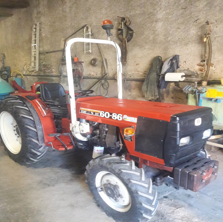

c'est un modèle vigneron voici la photo
J'ai déjà cherché derrière la roue mais je n'ai pas trouvé de bouchon, je pense que la vidange ce fait comme jj le dit
par contre comment je sais le niveau? Juste en ajoutant la quantité indiqué c'est à dire 1.2l par réducteur ou en tout ?

il est très beau et en bon état.
1,2 l d'huile par réducteur, seulement pour le modèle Fruitier Verger.
