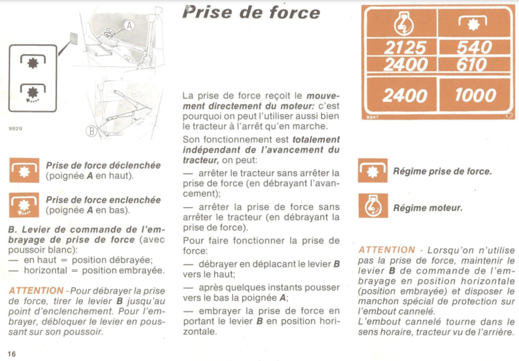

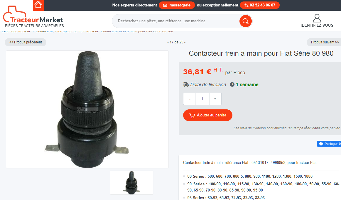

Re: Restauration Fiat 980 DT
pour infos
le frein à main sur la gamme 80 a fait l'objet de beaucoup de modifications
tu devrais le regarder par la trappe
Message non lu par Bruno1304 »
jean claude 2320 a écrit : 03 sept. 2021 22:05 pour infosCapture d’écran 2021-09-03 220306.png
Merci jean claude. il était déjà commandé ^^ je viens de le recevoir
Non Bruno , c'est pas çà:
Oh Put... !! ok !!! :| 8|
ha ben je ne faisais jamais tourner à plus de 600 T ( à l'oreille ^^ )
donc j'avais de la marge 8/
!!! tain 2000 tours ... le Fiat va me claquer dans les pattes :( !! déjà qd je reviens du champs je roule a 1500 je trouve que ca hurle déjà.... ca risque vriament rien ???
et donc
Faneuse , andaineur, faucheuse .... je peux monter jusque 1500 2000T au moteur ? la vache ! j'vais gagner du temps lol
Encore MErci Jean Claude tu est mon idole ( comme ma femme t'appelle lol )
Merci à vous deux, mais il faut rester modeste, il faut s'entraider autant que possible.
Juste une précision: une outil qui demande de la force genre faucheuse :540 tr/mn ok pour pas que çà bourre ou que çà chauffe ; mais la faneuse ou l'andaineur tu peux faire à moins , surtout si leur taille est disproportionnée par rapport au tracteur .
Ne pas mettre 1000 tr si c'est un outil à 540, le boitier va pas apprécier évidemment.
