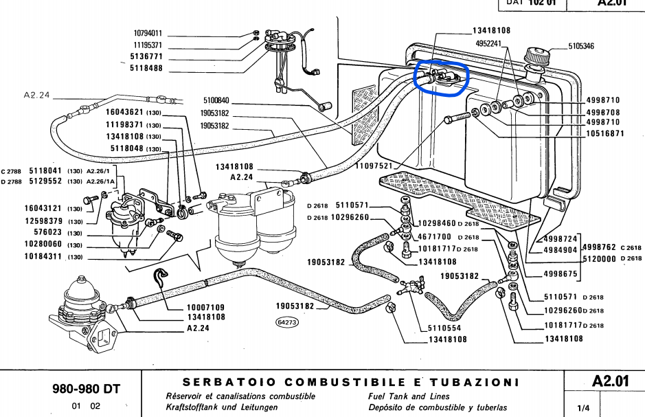

pour la jauge il faudrait l'enlever et regarder si le flotteur est en place
si c'est en dessous du réservoir ca me semble compliqué pour le demontage non ? je n'arrive pas trop à la situer ...

Salut Bruno, voici pour la jauge( dessus).Pour l'alternateur, le régulateur n'est pas grillé?

Un ENORME merci Jean claude !
demontage du reservoir hier grace a ton schema !
Jauge completement morte (la petite aiguille pétée et la bobine grillée ) je viens d'en commander 1 ( 50€ HT ) je remonte cela ce week end.
j'ai aussi commandé un régulateur ... je fais le test lundi
encore merci
