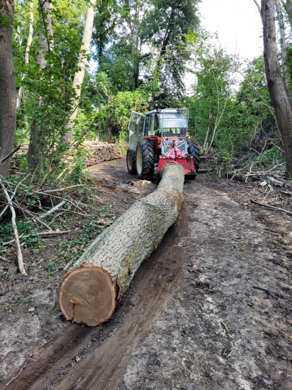

J’ai eu l’occasion de débarder récemment des grumes de bois avec mon fiat 880.
Il ne se défendait pas trop mal, si ce n’est qu’il se levait assez facilement du nez, malgré 9 masses jerricane (360kg) et le porte masse en fonte.
Les grumes faisaient environ 2m3 2.5m3 en frêne et chêne...

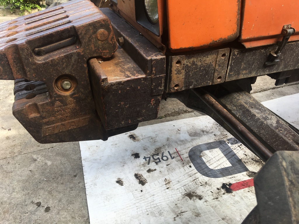

d'origine le constructeur mettait 10 masses de 45 kg sur le porte-masse
si tu veux en mettre plus tu vas devoir "agrandir" le porte-masse
sinon tu as la solution économique de gonfler les pneus à l'eau
un 12.4 x 28 = 110 litres au raz de la valve x 2 soit plus de 200 kg
le pont avant est tres costaud par contre il faut bien graisser les pivots d'articulation (2 graisseurs)

J’avais pensé bricoler un système qui me permettrait de rajouter des masses, avec un porte à faux plus important afin d accentuer encore le lestage et de mettre environ 300kg de leste supplémentaire
Est ce envisageable ou néfaste ?

Tu peux mettre un second jeu de masses en faisant un bâti. Sinon gonflage à l'eau comme on faisait nous avec un 680 HDT et une quadrisocs derrière en démonstration dans notre relief. Si tu le fais, n'oublies surtout pas de mettre de l'antigel. Pour gonfler, il y a(vait) des embouts exprès pour faire sortir l'air. Vérifies l'état des chambres et pneus , les serrages et les conseils de JJ.

Je pense bricoler un système pour pouvoir doubler les masses enfin déjà la moitié du double sur l avant en bricolant sur une sorte de bâti

Est il possible d utiliser les 4 trous pour fixer des boulons avec une plaque en fer qui irait au delà des masses d origine ? Où il y a trop de porte à faux et ça ne tiendra pas ?
À la base les 4 trous sont pour installer un bâti de chargeur ou pas du tout ?

tout dépend du poids que tu mets mais cela devrait tenir
attention au pas de vis
