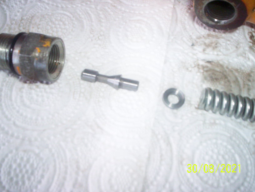

Bonjour à tous, j'ai une fendeuse SOCOMEP ( GYRAX à Champigny - le- Sec) achetée en 1995 (conformité du 16/12/1994) Depuis de nombreuses années elle a le vérin qui ne tiens pas en haut en non utilisation. Donc , j'ai fixé l'ensemble en haut ,avec le coin , grâce à une corde. Par contre au travail tout va bien. En utilisation distributeur tracteur bloqué ouvert.
Quatre infos :2 prises à visser femelles neuves, embout serti sortie distributeur neuf, limiteur de pression démonté, tuyaux de sortie distributeur inversés.
-Pour le clapet, la partie basse conique était collé, j'ai dû la sortir avec une pince à circlips, est-ce normal?
-Au début que je l'avais, le voisin qui s'en servait , a inversé les tuyaux de sortie, le haut du vérin branché en bas du distri et le bas du vérin branché en haut du distributeur. ça marche , mais est-ce- que çà n'a pas des incidences pour les tiroirs du distri ?Je ne comprends pas:
tu appuies sur le levier , le vérin descend , le tiroir monte, l'huile en pression sort en haut du distri et alimente donc le bas du vérin. Bizarre ou faux: le tiroir ne monte pas?
Eclairez-moi svp et est ce çà une incidence pour la non tenue du vérin lors du stockage ?
Ensuite, est-t-il obligé de démonter le vérin pour changer tous les joints ? Ou es que c'est le distributeur que je fais mal fonctionner?
Merci beaucoup.

JEAN CLAUDE sortir le clapet avec une pince arrive parfois
tu as essayé de remettre le circuit dans le bon sens ?
la sécurité est uniquement fait par le clapet ou tu en as une autre ?

Le limiteur de pression démonté

il semble en bon état
tu as fait fonctionner la fendeuse sur quel tracteur le SAME ou le FIAT ?

Logiquement quand tu appuies sur ton levier tu devrais envoyer la pression dans la grande chambre du vérin, as tu une remontée automatique de ton vérin avec déclenchement automatique du distributeur une fois ton vérin rentré à fond. Pour l’histoire de descente du coin au repos le mien fait pareil après plusieurs jours de non utilisation, pour savoir si la fuite ce situe au niveau du vérin ou au niveau du distributeur tu pourrais boucher la sortie du flexible de la petite chambre de ton vérin une fois la tige rentrée à fond (par contre attache le coin en position haute avant de desserrer ton flexible), si il descend encore alors tes joints de piston fuient.

En fait j'ai remis les tuyaux du vérin à leur place initiale .Au passage ils étaient serrés à mort sur les raccords du distributeur. Ce soir, enfin, le vérin tiens.
Par contre, j'aurais moins de force, je suppose? En fait celle qui est prévue...à voir + tard.... mais plus de sécurité, bien qu'elle fonctionne comme c'était depuis bien longtemps... et sans casse! sauf cette descente.
Il a fallut que je refasse le calage pour le contacteur de butée position haute car j'ai remis le distri à sa place. Le voisin l'avait mis plus haut à cause du tuyau du vérin trop court.
JJ, je le fais avec le Same depuis longtemps. Le distributeur est en double effet, levier bloqué en haut avec un sandow.
