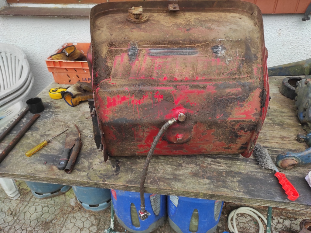

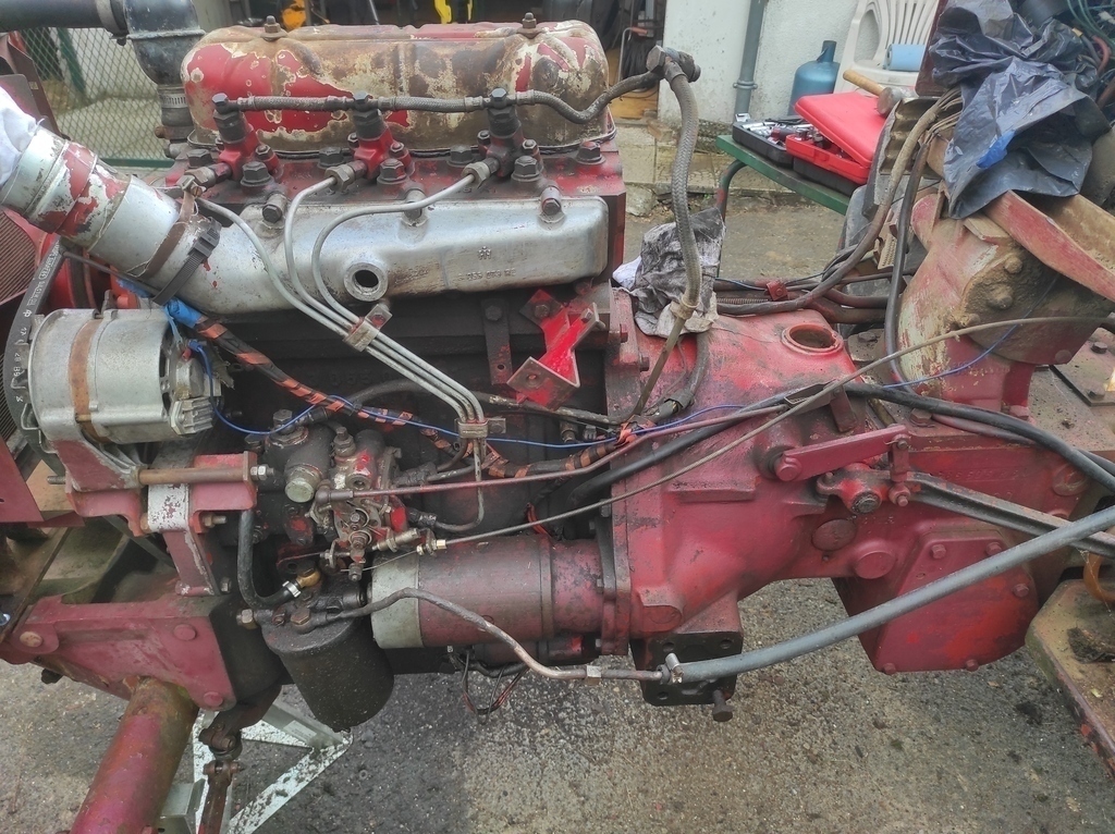

Bon , ba ça avance mais je me suis trompé dans les roulements du coup il faut que je commande ça pour la semaine prochaine.
Si je fais la liste ;
Reservoir propre
nettoyage radiateur
changement pompe a eau
nettoyage des tas de graisses / terre un peu partout sur le tracteur
remise en ordre de pas de vis (suppression de la vis cassé + taraudage)
préparation des moyeux pour recevoir les nouveau roulement
changement des rotules (toujours bloqué avec un tirant qui veut pas partir de la barre)
Nettoyage collecteur et remise en place de tige fileté pour recevoir échappement (tiges cassées)
Deja ça fait du bien mais il reste encore pas mal mais je fais une commande cette semaine et j'espère que la semaine prochaine j'avancerai autant :)
Il faut aussi qu'on remette mieux l'alternateur car c'est surement lui qui a donné du jeu à la pompe a eau il est pas bien installé (pas vraiment dans l'axe)

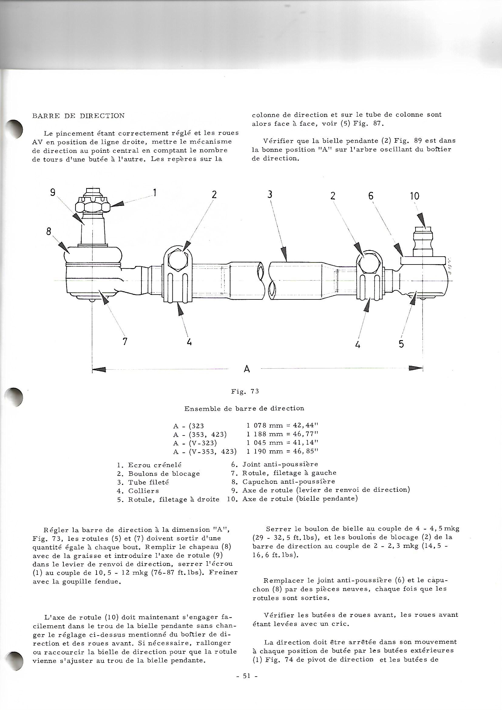

Re: IH 423
fusée + roulements de roue
Messages : 10024
x 218

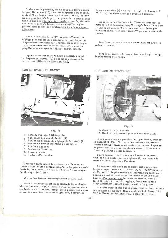

Re: IH 423
réglage du parallélisme
Messages : 10024
x 218
Re: IH 423
suite
