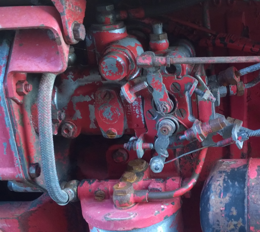

Un bon tracteur le 423 me semble t il.
une pompe a gasoil de type lavalette ne serait pas installable peut être
ce système était souvent représenté jadis mais peut-être manque t il au 423 quelques années de plus récent, mais on sait jamais l emplacement s il y serait si tu vois un genre de triangle apparent qui te semble ne servir à rien selon le type de pompe à injection qu il y a la dessus.
Le support double complet avec les bocages et filtres dedans j avais payé 42e

Re: IH 423
Ces pompes se réamorcent facilement grâce à la gravité et au circuit court.
