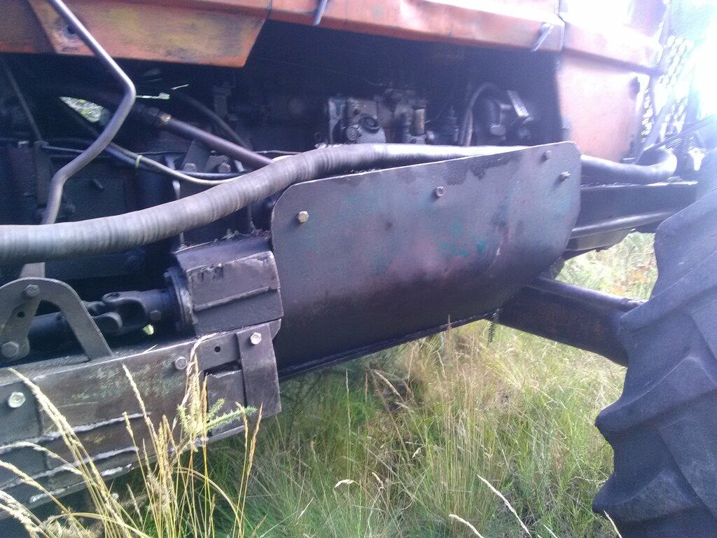

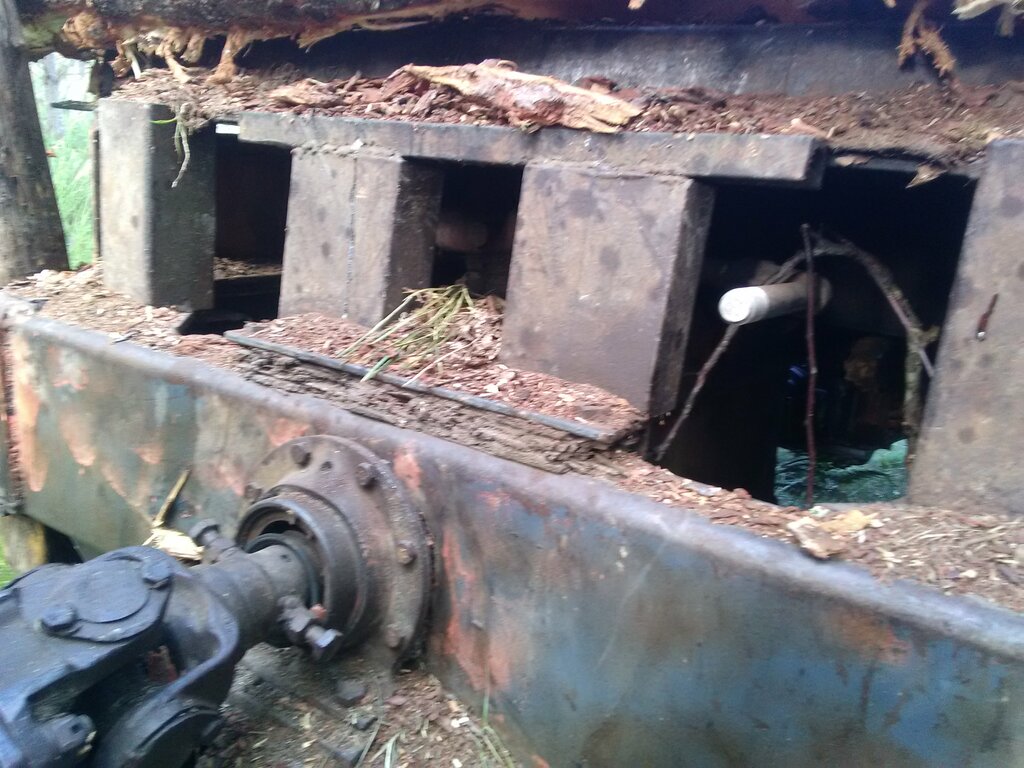

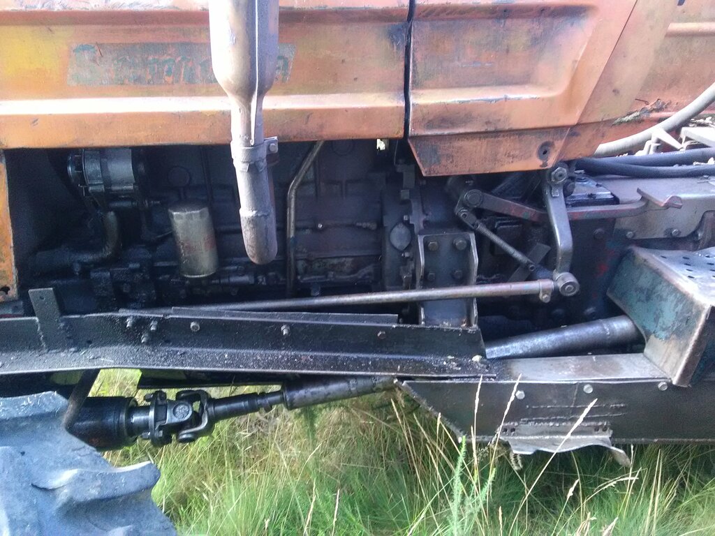

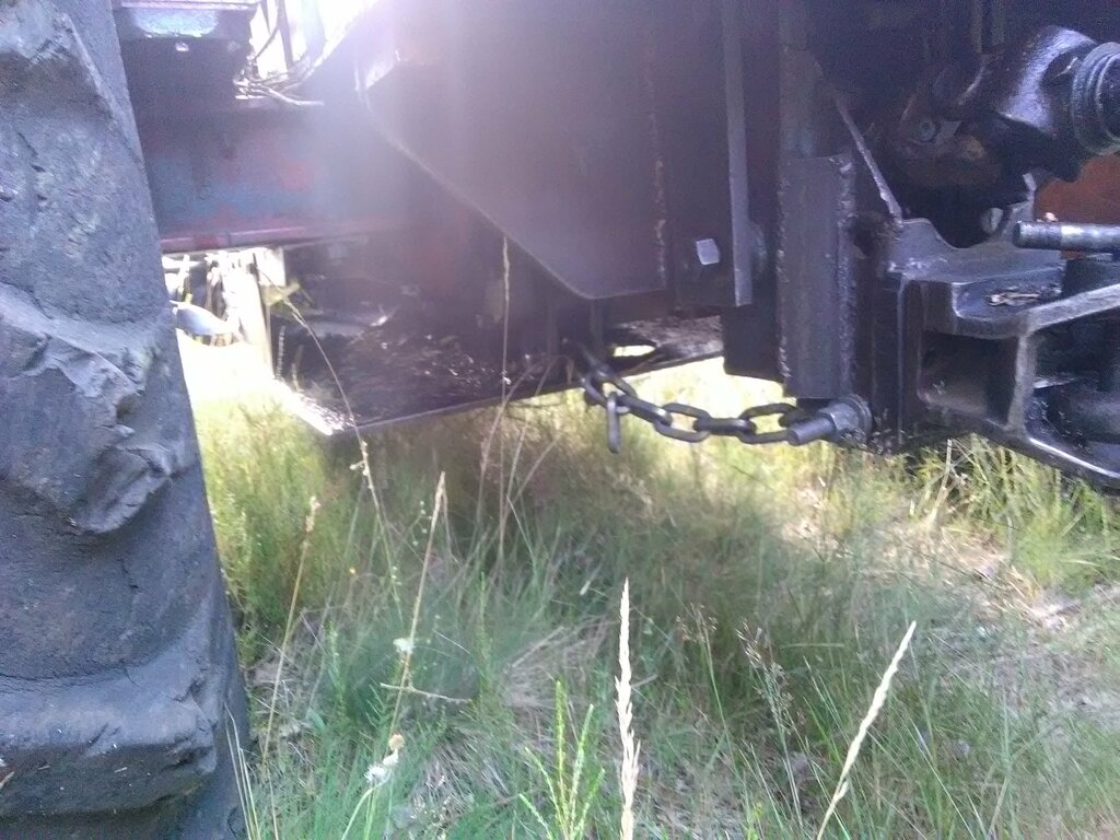

bonsoir, 1 parcelle à été abattu et du coup le débardeur était là, en panne surement de grue...c'est pas le mème que l'autre
que j'ai vu, un peu différent avec remorque motrice et autre particularité que j'avais entendu parlé, le treuil est
entrainé par une transmition par boitier pris sur le coté droit de la boite . Il a du vécu aussi et je crois qu'il mange pas mal d'huile celui-là!!

Merci beaucoup pour les photos. Le pignon du boitier est pris directement sur un pignon de la boîte? Le tracteur est bien sollicité avec tout çà!

Bonjour à tous, oui il doit avoir la proportionnelle ou bien en normal...il ya un boitier sous la remorque avec enclenchement, on le voit un peu sur 1 photo. J'ai parlé un peu avec le propriétaire et j'ai pas demandé pour la motricité de la remorque...
mais je lui aie parlé du boitier sur le coté de la boite...en fait il s'agit d'une prise de mouvement de GMC qui a été
adaptée sur la plaque mais attention ; il faut pas que les dents rentrent trop à forcer ni soit trop en retrait!!
Il ya 2 vitesse sur le boitier si j'ai bien compris et je l'aie vu marcher, sa fonctionne avec les gammes (rapide, lente, AR...)
mais j'ai pas penser de demander si il pouvait enclencher une vitesse en même temps...j'ai compris que non mais pas sur!!
