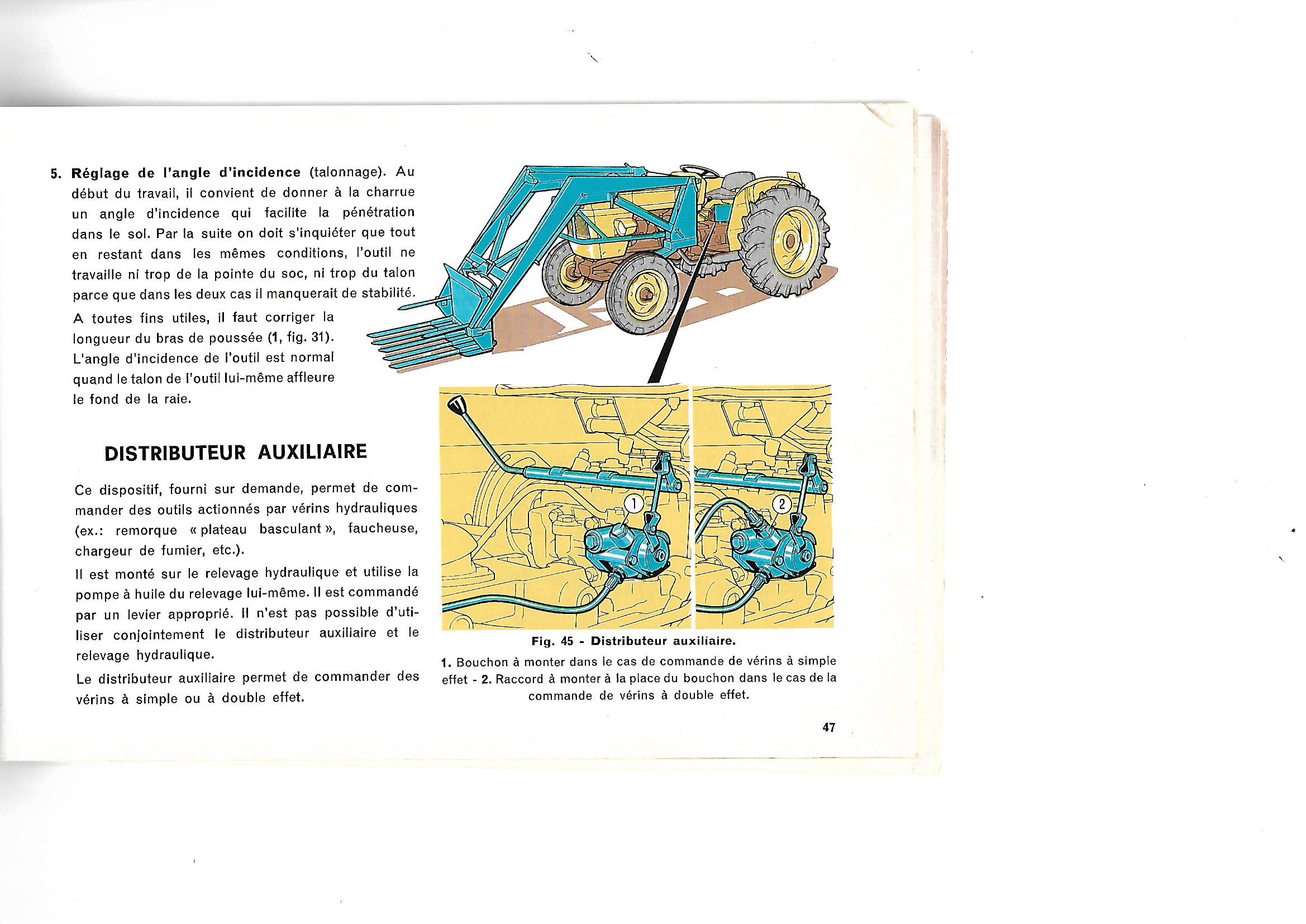

Merci pour toutes vos réponses... Je ne suis pas allé au tracteur, mais à priori la raison du problème est simple : distributeur simple effet.
Par contre je ne m'explique pas pourquoi j'arrive à faire fonctionner le vérin dans les deux sens (d'un côté c'est très lent et ça ne va pas jusqu'au bout, quand même).
Merci pour la mesure du niveau d'huile, je vais voir ça dès demain. 16.5 cm, ok.
Et le cas échéant je me prépare à installer le raccord modifié pour double effet. Je ne visualise pas bien l'installation pour le moment mais ça devrait le faire.

Re: pression distributeur Someca450
Salut, il te faut cet adaptateur 576233 que te montre Criters , le joint cuivre 10260060 ,le joint torique 14457081 , les joints en cuivre 4858609 s'il y a un banjo de branchement tuyau ou un joint si tuyau caoutchouc.
oui j'ai vu pour le filtre. En fait je parle de la jonction entre le support de cartouche, là où le tuyau de retour arrive (par en dessous), j'avais bien remis de la pâte à cet endroit. Les joints à l'intérieur il me semble que j'avais fait comme sur l'éclaté au moment de la vidange.
Je vérifie demain que c'est bien un simple effet : de mémoire je ne vois pas de flexible partir par le dessus du distributeur. Par contre je n'ai pas la même installation que sur les schémas ici : la manette d'hydraulique est à droite, à côté du levier relevage, et du petit de sensibilité. Distributeur à gauche comme sur l'image par contre, je crois...

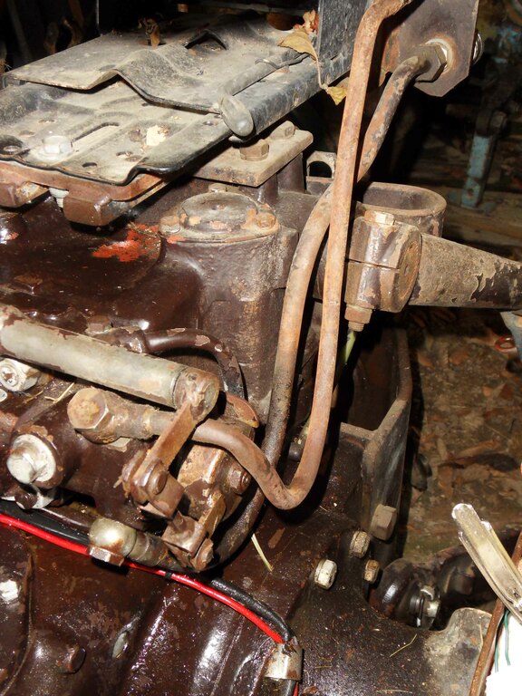

une photo de mon distributeur...
ça ressemble fort à un double effet non ?
deux tuyaux qui partent derrière alimenter les prises...
