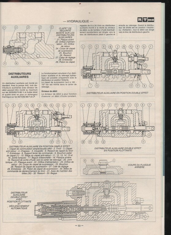

Salut Ekone, voici des infos sur les distributeurs auxiliaires de la série 86:
