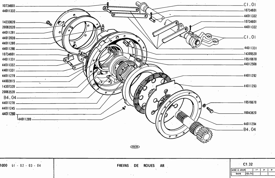

Bonsoir, est ce que quelqu'un sait combien il ya de disques de freins en laiton sur le tracteur ? Moi j'ai trouvé 6
mais une personne me dit 2! Est ce que sa s'use vraiment?

Salut Bouc, sur le 1000, 6 disques.

Re: Freins someca 1000
c'est une explication : il est arrivé de rajouter des disques supplémentaires quant il n'y avait plus de
possibililité de réglage meme en rajoutant des rondelles ou des tubes
6 me paraissent beaucoup
JEAN CLAUDE il y avait autant d'intercalaire ?

JEAN-JACQUES, il faut diviser par 2. Les quantités indiquées sont pour les 2 cotés, je pense .
je me posais la question avec ce nombres de disques combien d'intercalaires il y avait ?

Bonjour , oui j'ai trouvé comme jean-claude, 6, après je sais pas en réel mais l'explication de jj me dis quelque chose
par 1 mécano il me semble mais j'en suis pas sur! Donc la personne à vue l'éclaté et me dit 2!! j'ai compris "6" en tout.
9a vaut le coup d'en avoir d'avance ou non, ont m'avait dis "inusable", mais sur celui que je fais le carénage le freinage est
moyen...le 1000super j'arrivais à bloquer les roues avec la remorque chargée sur le gravier à 1 stop!! (erreur de
débutant qui a le PL mais qui n'anticipe pas...après si!! :] ) Merci pour vos réponses
