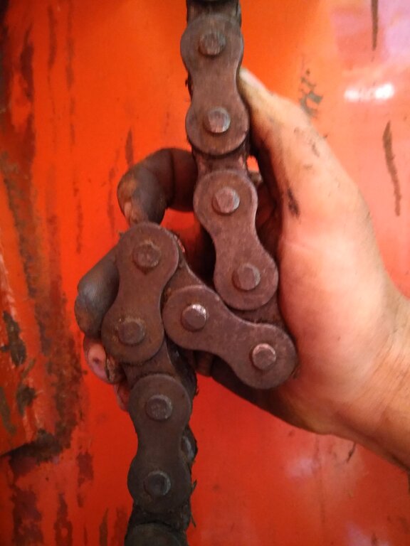

Pour l'instant il y a un peu de jeu dans la chaîne
Je dessers le tender et j'enlève un maillon en espérant qu'elle ne sera pas trop courte après

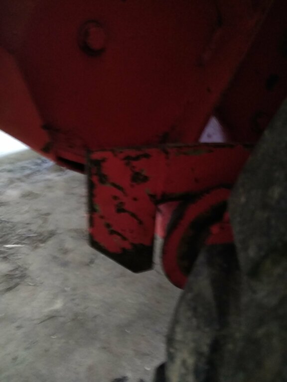

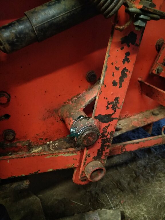

Réglage du verrouillage de porte,il faut ente 3 et 8 mm;y a plus de 30!
Le boulon 7 c'est celui là, il y a comme un problème

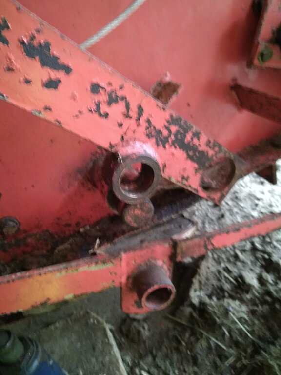

Donc démontage du bac à ficelle résultat le câble est mal passé(à regarder avec la figure 20 au dessus)
Et là la patte tiens (il n'y a pas de graisseur je vais en mettre un donc démontage)

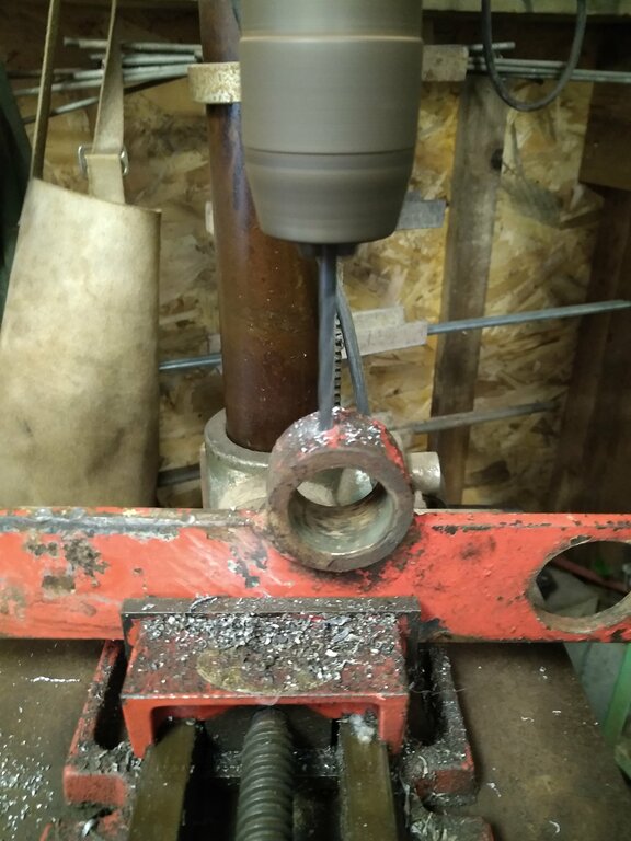

Perçage, taraudage et remontage
Et voilà il n'est plus d'origine....
