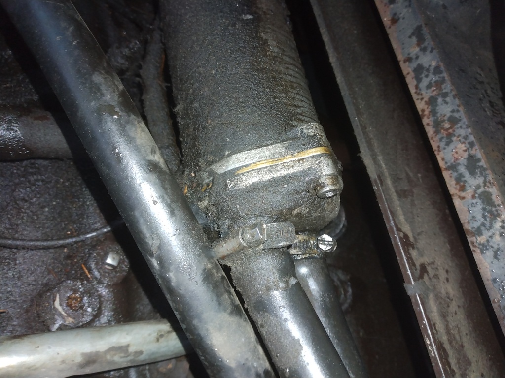

J'ai une fuite d'huile au niveau des joints de l'échangeur

Ça fuit l'huile au niveau de l'entretoise
Voici la pièce qui fuit

cela est un échangeur de température pour refroidir l'huile de transmission
ce n'était monté qu'avec les tracteurs HI-LO (70/80/85 -90)
la fuite peut provenir des colliers , des tuyaux ou des embouts c'est facile à colmater

Il y a des joints à changer à l'intérieur ?
