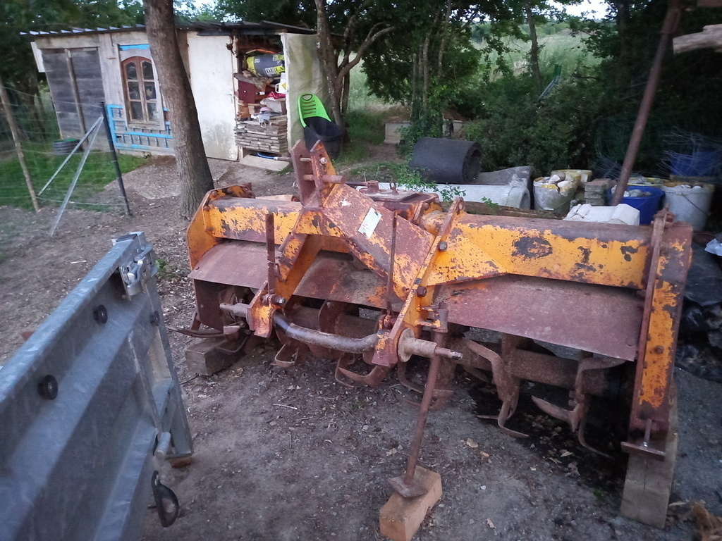

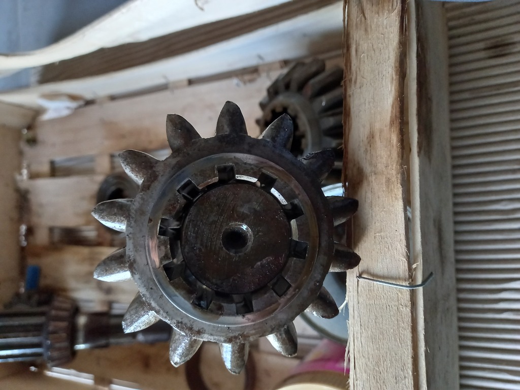

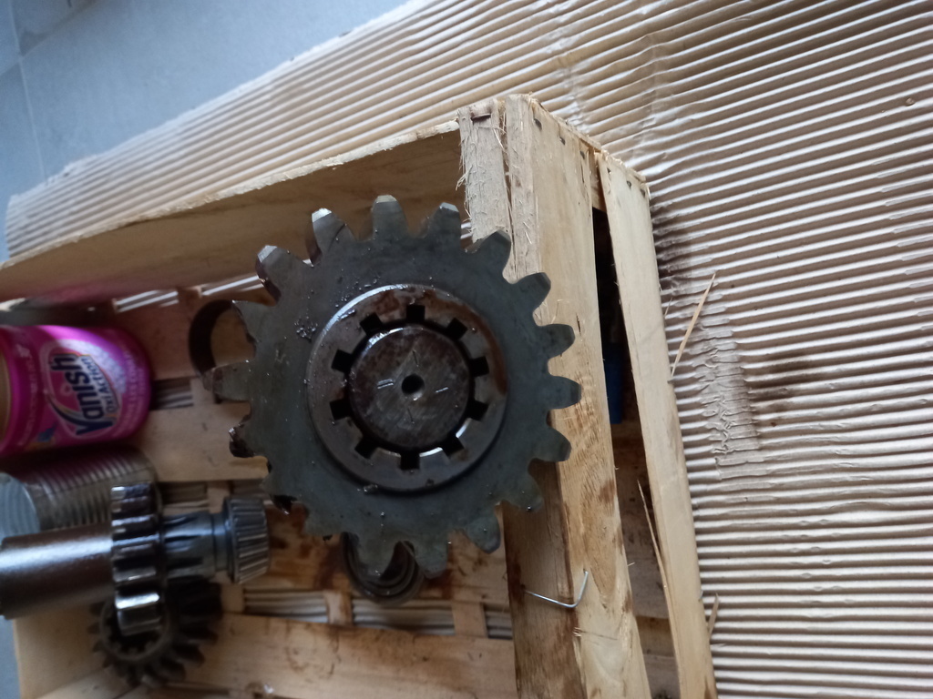

bonjour j'ai acquis une fraise huard dont 2 des pignons sont mort ou pensez vous que je puisse en trouvez des identiques
merci beaucoup

la houe rotative (rota) HUARD avait la particularité d'avoir une transmission latérale par pignons
chez HOWARD ( ROTAVATOR) il fallait arriver aux modèles renforcés : TLC ou TLE
avec beaucoup de chance tu trouveras un vieil appareil
sinon tu as une solution : un bon soudeur qui refait la dent

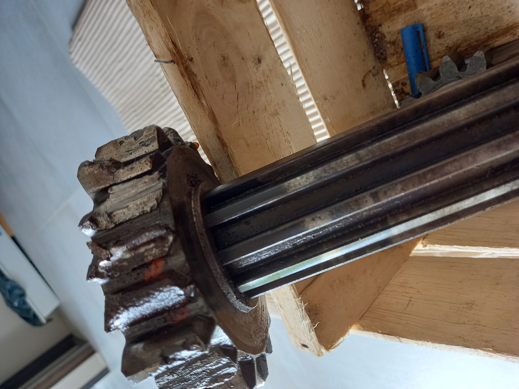

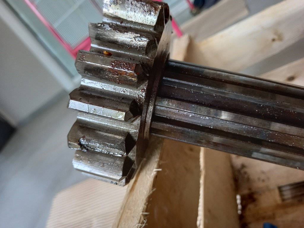

Bonjour jj le probleme cest qu'il y en a pas qu'une
Messages : 10075
x 223
Re: fraise forestiere huard
la casse doit venir de l'embrayage du HUARD ?
malheureusement la chance de trouver des pignons est aléatoire
un bon soudeur qui ferait plusieurs passes peut sauver ton appareil

est lorse qu'il aura souder pourra ton tremper le pignon

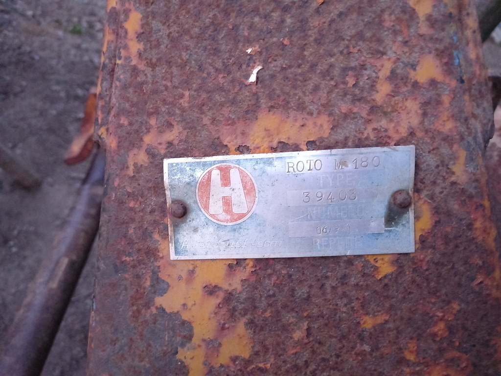

et petite question aussi ya t'il eu de la doc techniqne sur ce rota

Il y a 2 rotavator Huard 1,35m 900€ et 2,05m 1300€ à 16300 Barbezieux St Hilaire (lbc, 25/05/2021)

A oui, il a mal aux dents !! 8| Faudrait un en occasion , c'est bizarre que la dent aie lachée, l'embrayage de la
transmission n'a pas fonctionné surement! Mon père en a un en 1.30m ," howard" je crois, ya un très gros embrayage
sur la pdf (250 ou 300 mm de diamètre ) et quand tu rencontre une souche il monte dessus, un des deux rouleaux
s'arrète (celui ou ya la souche) mais tu continues à rouler et ensuite sa retourne une fois la souche passée!!
Il ya 1 palier central, je pense que c'est un vrai forestier , par contre la carcasse est démontée!!
Je peux pas prendre de photos , il est baché.

Celui de 2,05 m, c'est le même.
