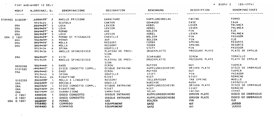

Bonjour Guigui, il y a plusieurs montages LUK ou FERODO avec des disques différents.
Voici celui d'Olivier.
Capture d’écran 2021-05-24 110101.png (102.8 Kio) Vu 2068 fois
