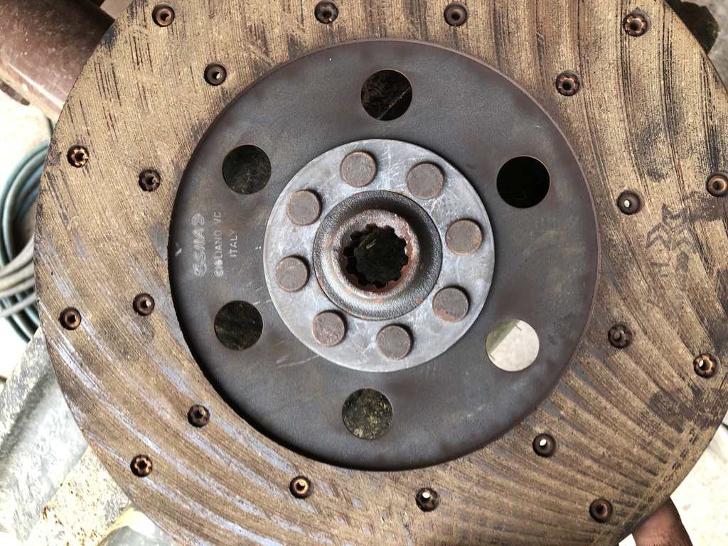

L’embrayage du 640 est à déposer il est arrivé à bout visiblement, j’ai essayé bien sûr depuis un bon moment en réglant la garde mais rien n’y fait, il à 10 400 heures je me dis qu’il à fait son temps

Re: Embrayage du 640
tu as deux possibilités :
garniture ordinaire
garniture céramétallique
Oui jean Jacques super pratique le chariot de désaccouplement je l’ai emprunté à un pote
Le disque d’avancement est en garniture normale et il reste moins de 7 mm et le disque pdf est céramo métal il reste 10 mm
je pense que tu voulais dire l'inverse concernant les disques
dans ce cas la solution la plus économique l'embrayage complet
de plus c'est une piece tres fortement concurrencée
sinon entre le disque d'avancement + le plateau + le rondelle élastique ° rectification
de la cloche le prix sera plus élevé
le petit conseil dans l'embrage complet choisir avec le disque tangentiel (plus souple au niveau conduite)
oui jj c'est ça :super:
je vais voir demain un peu ce qui ce fait et commander tout ça
