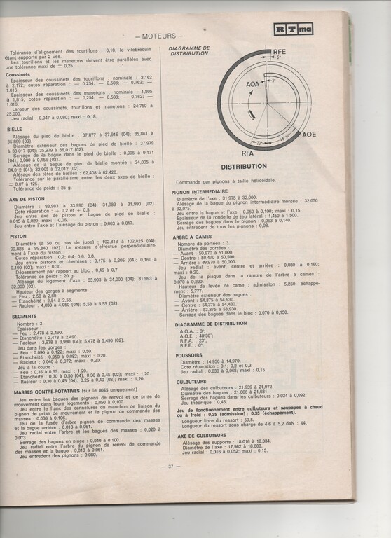

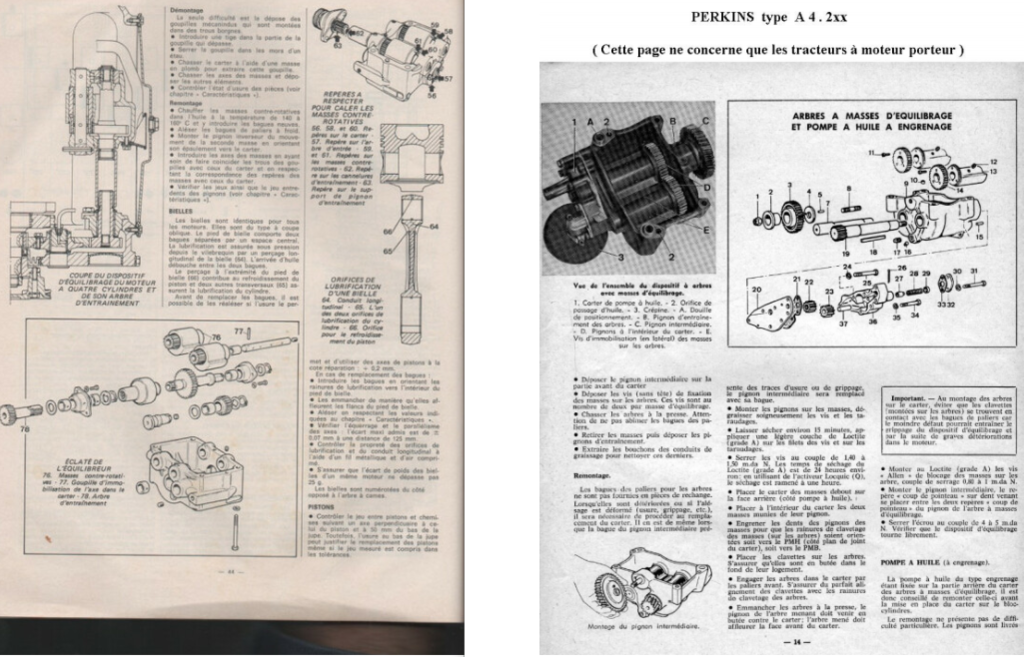

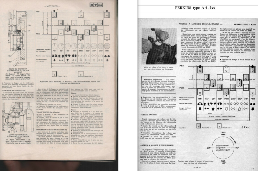

Re: Comparatif équilibreur FIAT avec PERKINS
PERKINS Masselottes 1.png (375.12 Kio) Vu 2745 fois
Perkins Masselottes 2 Capture d’écran 2021-05-24 151903.png (399.96 Kio) Vu 2745 fois

Voici les marquages pour ceux qui ne connaissent pas. J espere qu on les voit.
Voici les marquages pour ceux qui ne connaissent pas, j espere qu on arrive a les voir
