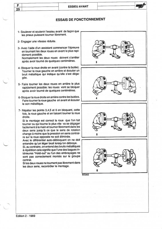

CHRISTOPHE un petit conseil (tu connais la mécanique mieux que moi)
tu regardes la dimension et la marque des pneus le rapport de transmission est de 1.357
et si le pont avant ne reste pas dessus
tu regardes aussi si le no spin se décrabote bien

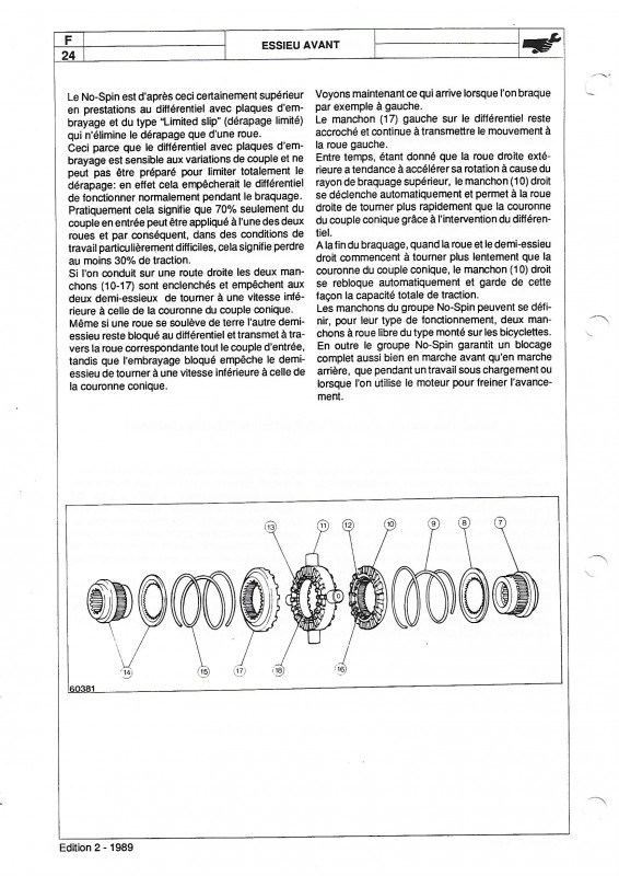

NO-SPIN

essais de fonctionnement

merci jj pour la réponse, on a déjà fait le test qui est OK; on as quand même démonter le pont pour tout vérifier et il n'y a pas de casse.
