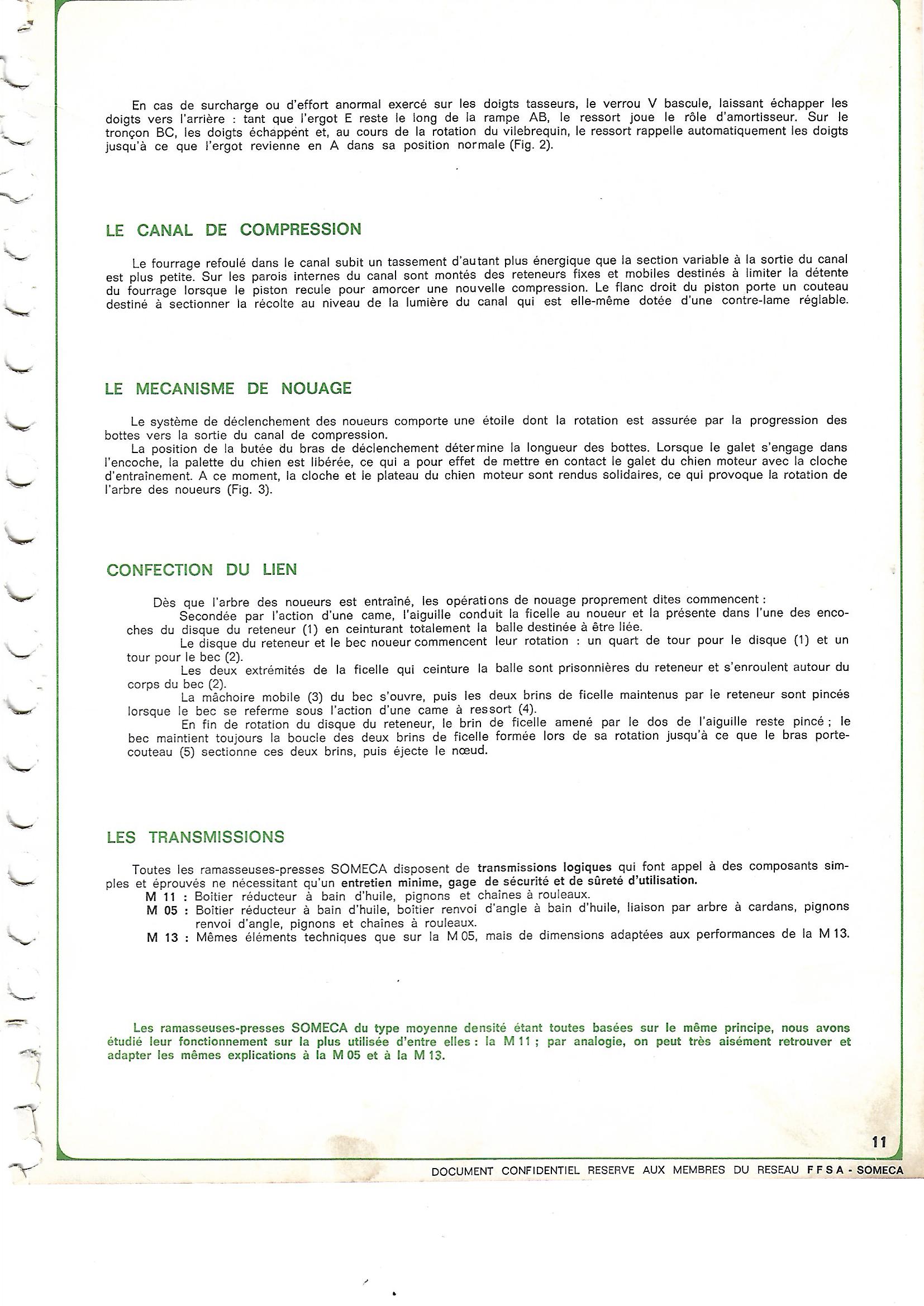

la plus belle invention mécanique : le noueur
il est possible que cela provient
du bras 5 qui ne passe pas assez pret
de l'étoile 1
du bec 3 & 2
du ressort 4
ext
apres cette presse avait du commencer avec de la ficelle avant de passer à la synthétique ?

Bonjour, j'ai une presse Sperry New Holland 265, on dirait que les noueurs sont les mêmes?
Rasspe, c'est le dépositaire du brevet?
Pour la ficelle, j'employais de la sisal, le vendeur m'avait déconseillé la synthétique (bleue) à cause des noueurs?Quand pensez- vous?
Ensuite quand la paille (ou le foin)sont trop chauds les noeuds pouvaient se louper et également trop de volume d'où avancement lent.

Des réponses pour la NH 265, qui peuvent peut-être être utiles?

Re: Quel est ce modèle de presse ???

les noueurs RAASPE sont identiques par contre tu peux trouver chez certains des cotes en pouce
HESSTON avait améliorer ce systeme avec le double : l'aiguille en montant en faisait un l'autre était fait
en descendant le plus gros avantage la ficelle n'était jamais retenue
le meilleur noueur est le CLAAS = il n'y a pas de bout de ficelle
